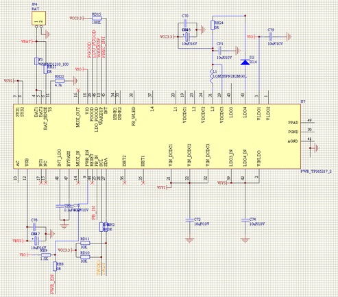

TPS65217 sys脚无输出
Other Parts Discussed in Thread: TPS65217
使用USB供电时,USB脚电压为5V,但SYS脚无输出。请问这个电路图有问题吗?那些没用到的引脚悬空有问题吗?
