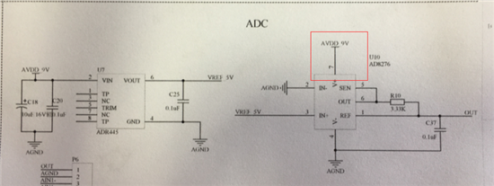

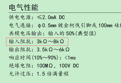

    请教下,目前我在设计一款压力传感器压力采集电路,传感器要求1.5mA供电。请教下,在这种输入阻抗的情况下,使用ADS1220的可编程恒流源的1.5mA输出,恒流源是否能恒得住?
  • Hi
       ADS1220最大是提供1.5mA,  实际你需要确认的是你的传感器是否能在1.5mA情况下正常工作?
       建议你问一下传感器厂商。
  • 你好:

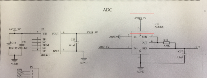

        厂商明确要求是1.5mA恒流源。但是先前的设计是使用了一个基准电压源(ADR445)+ 一个差动放大器(AD8276)+一颗精密电阻构成(3.33K)。如下图,在使用过程中发现,差动放大器的电压小于10V恒流恒不住。我不知道贵公司内部的恒流是怎么设计的,会不会也会存在功率不够而恒流恒不住的时候。所以有此顾虑,所以想确认一下。谢谢!
  • Hi
       按照你的描述,传感器除了要求1.5mA的恒流,而且对电压也是有要求的。
       不建议你使用内部电流源,电压无法满足,并且最大只有1.5mA,  完全没有预留的空间。
