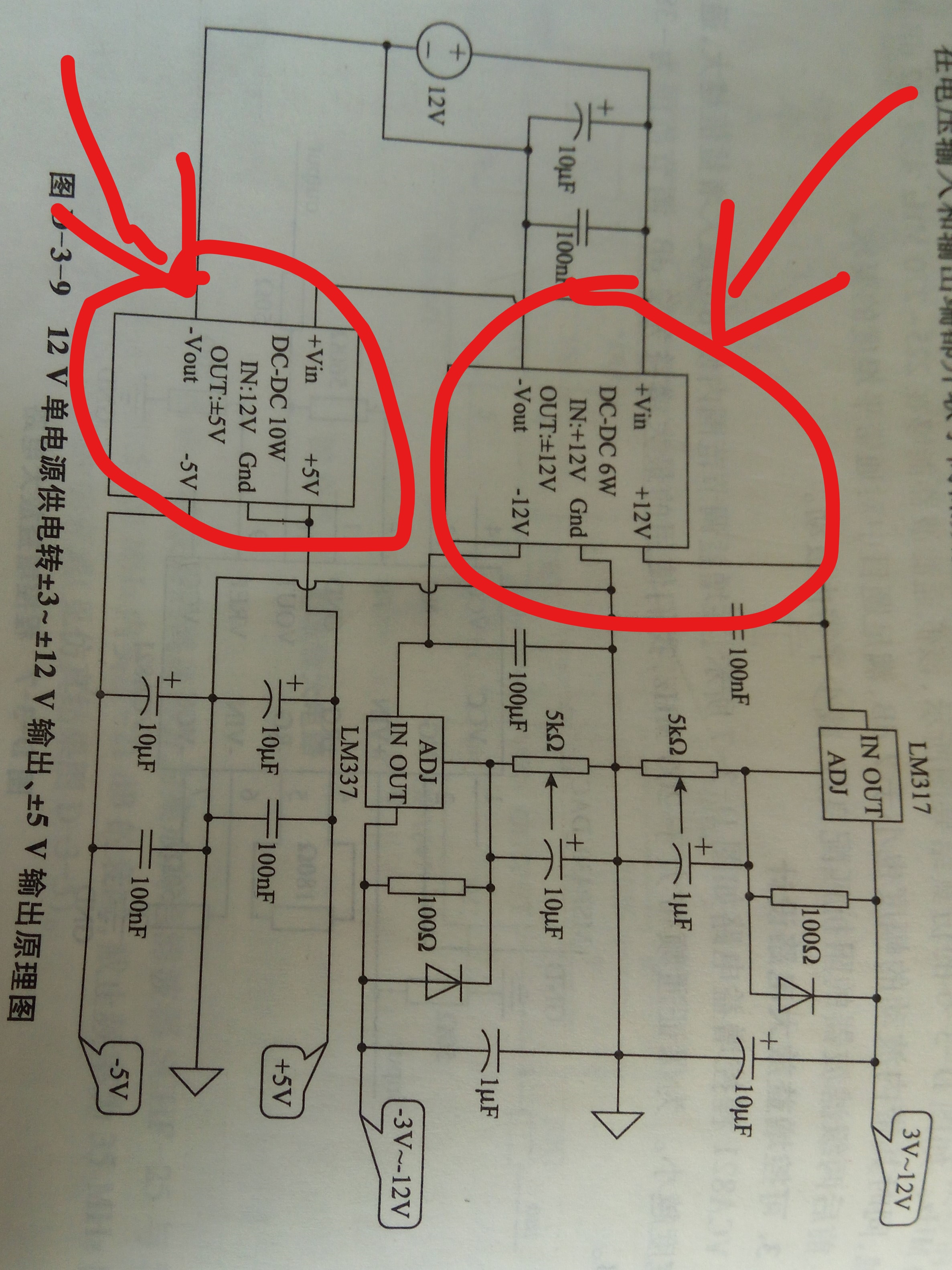

关于12V单电源转±3~±12V输出、±5V输出的相关问题
Other Parts Discussed in Thread: TPS54340, TPS54140, TPS54040, TPS54240, TPS54160
请问下图中箭头所指向的一般使用什么模块

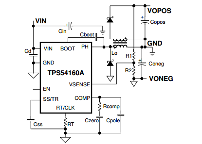

        用个降压芯片来做即可,按照你电流需要可以选择TPS54x40的各个版本(TPS54040, TPS54140,TPS54240,TPS54340)
        设计参照TPS54160的设计方案: http://www.ti.com.cn/cn/lit/an/slva369a/slva369a.pdf    (或者你直接用TPS54X60的各个版本,他是TPS54X40的60V输入版本)
