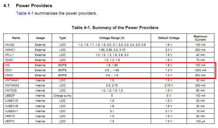

我们买了一块TI的ARM开发板,上面有一块TPS65930芯片。想请问一下,芯片中IO_1P8、VIO_SW1/2、VBAT等这几个电源信号相对于TPS65930是输入还是输出的?谢谢
你好,IO_1p8 是电压基准,相对于TPS65930输入为输出.Vio_sw 也是对应TPS65930的DCDC输出电感端,Vbat是电池端电压,本身也是个电源。
我不太明白这个芯片是怎么工作的,好像跟其他电源芯片不太一样。您能描述的更清晰些吗?这些都是输出?
