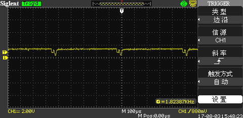

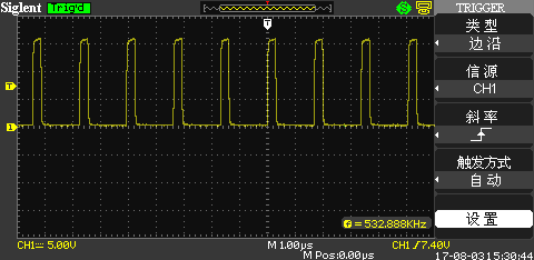

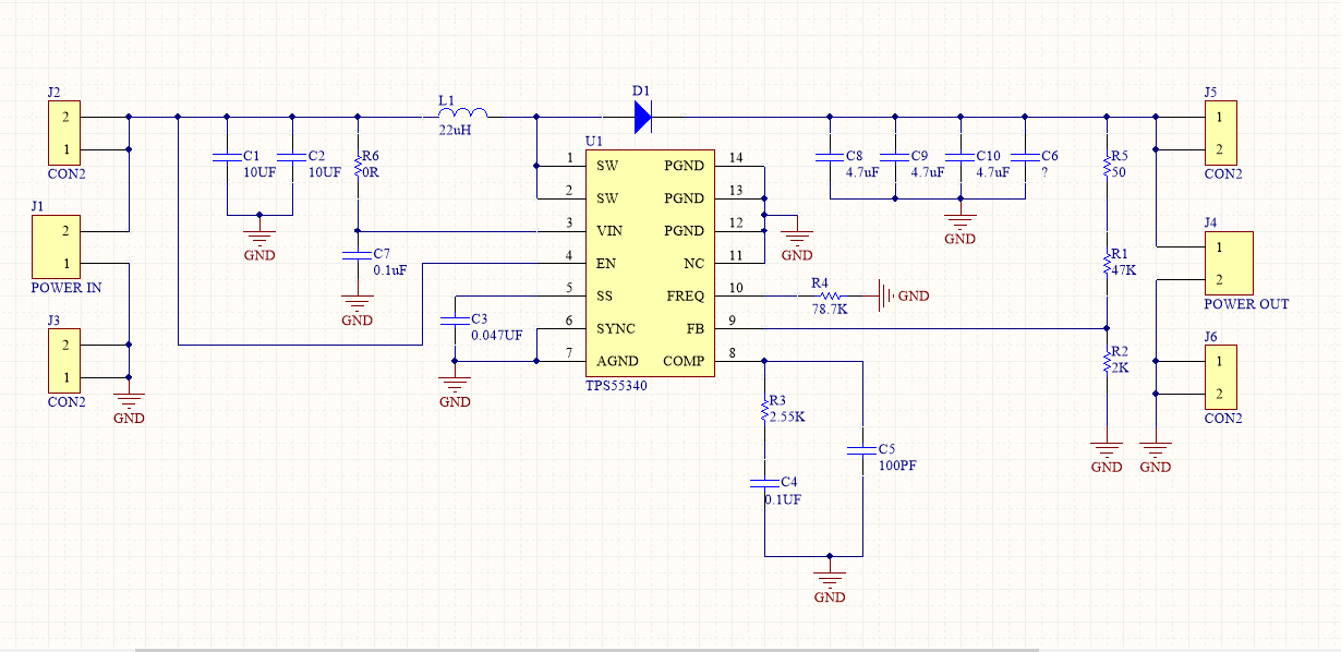

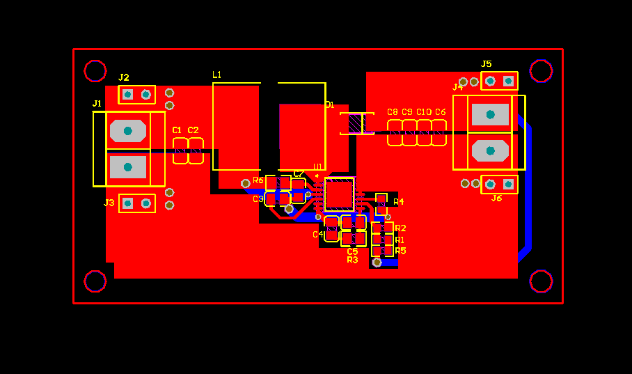

我用tps55340做了一个升压电源,输出电压30v,但是加上负载之后,输出电压降的厉害,请问怎么样使输出电压稳定

电路图可以借助TI的在线工具webench确认。
layout上注意功率回路尽量小,输入电容尽量靠近电感输入端。
零件上,确认电感饱和电流足够。建议大于 设定最大输出功率/效率/输入电压*1.2倍。
你的电感是否是功率电感,推荐铁氧体电感。再上传一下带载的SW节点波形,
如果加载后能够正常工作,而带载无法启动,建议适当在增加输出电容,并调节环路参数。理论上这颗IC带载启动是没问题的
