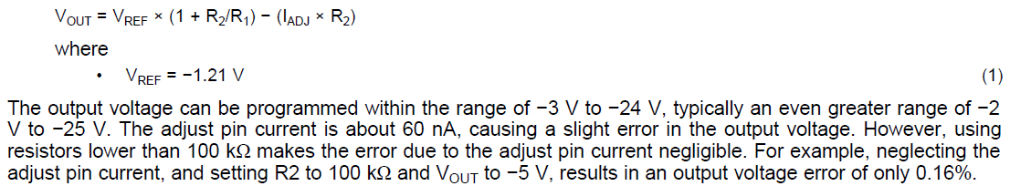

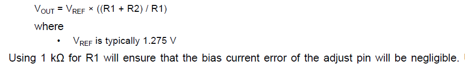

请问LM2941和LM2991的adj端与地端之间的电阻如何选取?
HI
这些是在datasheet里面必有的啊,用芯片必须要熟悉其datasheet描述。
