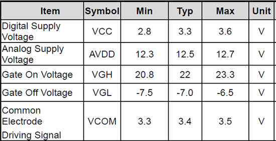

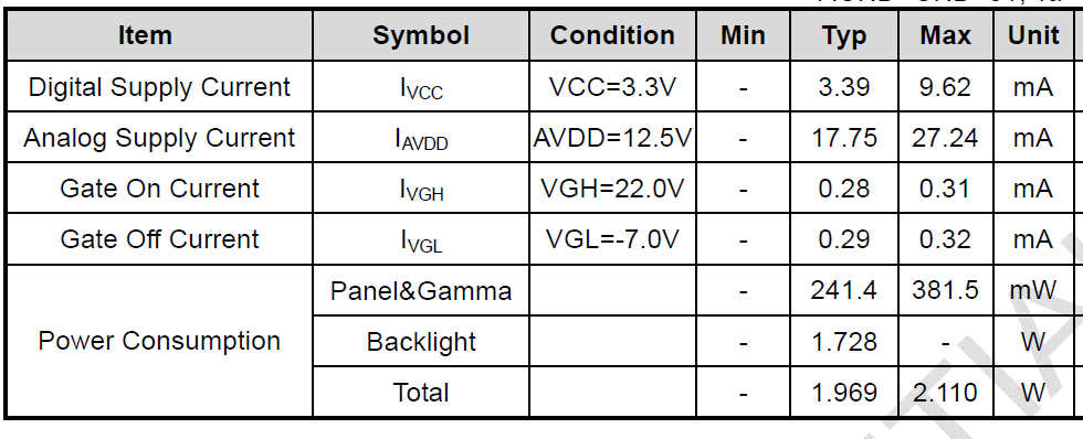

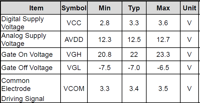

屏的工作电源需求:

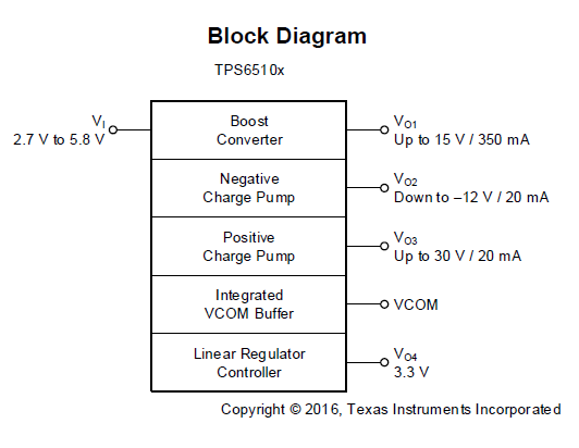

查看了TPS65105的资料
它的几个通路分别针对TFT屏的几个不同的电压需求:
a.主boost通道:可产生高达15V的电压,是针对模拟供电口的,此处要求是12.5V;
b.负电荷泵通道:可产生最高-12V的电压,是针对栅极负供电的,此处要求是-7V;
c.正电荷泵通道:可产生最高30V的电压,是针对栅极正供电的,此处要求是22V;但是正电荷泵通道有两种工作模式:doubler和Tripler,后者比前者能产生更高的电压,但是需要接充电电容(言下之意就是如果选择前一种工作模式,则不需要接充电电容)。我不太明白当电压需求是多少时,就需要用到后一种模式了,这个定量是多少?然后我在手册第九章的例子中,看到监视器屏的应用案例中,其栅极正供电需求23V(比我的需求的还高一点),而此例中只用了doubler模式,我暂时参考它的做法,应该没问题吧?
我参考手册第九章监视器屏的应用案例,发现我的系统需求与之相比:电压都相差不多,只是电流小不少。感觉我可以几乎照搬该案例的设计,只需修改各通道的输出分压电阻值即可,至于电感型号、整流二极管,双肖特基二极管什么的都与之保持一致就行了,这样对吗?(因为这里是大马拉小车?)
d.VCOM缓冲通道:手册上说,该通道的电压输入往往都是主boost通道输出的一半加上一点点补偿。我不太明白为什么一点点补偿指的是什么?另外,此处我的电压需求是3.4V,还不到模拟供电压的一半,这与手册上说的不一致了,没问题吗?最后,该通道其实只是个电压传输的管道,内部没有升压降压的处理,因此其输出就等于输入,我希望得到3.4V就可以弄一个电阻分压电路从boost的输出直接取电就可以了,对吗?
e.线性稳压器:需要外接NPN型二极管,没弄懂它的工作原理。看到am437x的GPEVM原理图上,驱动一块7寸TFT屏,其数字供电3.3V也是用TPS65105的线性稳压器输出的,选用的三极管型号是FMMT458TA,我可以套用不?
