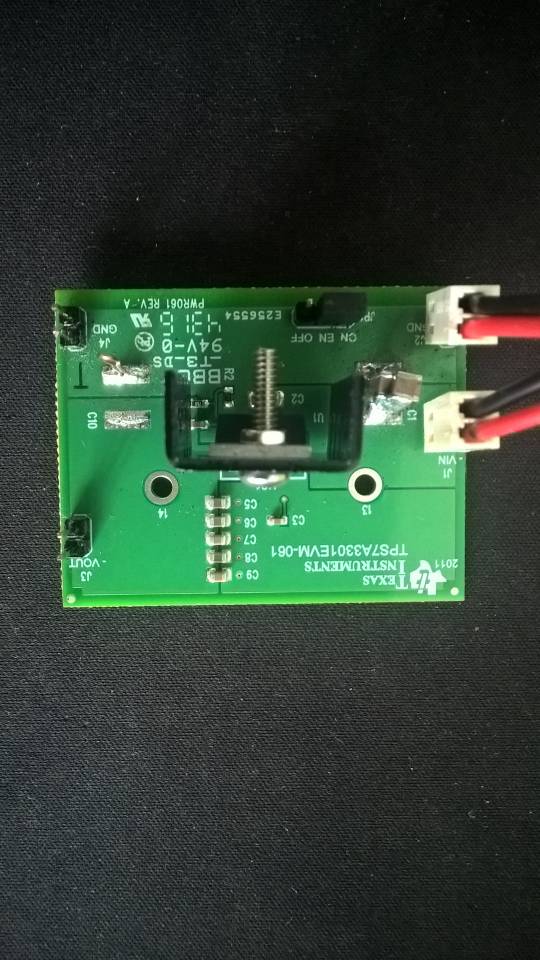

有一TPS7A3301EVM-061评估板,输入接明纬AC-DC开关电源测试,开关频率约625KHz,输出电压-16.02V,测得纹波噪声峰-峰值为65mV;接入评估板后,测得评估板输出-15.02V,纹波噪声峰-峰值为44mV;没有如TPS7A33数据手册所述将纹波噪声抑制下来,这为什么?

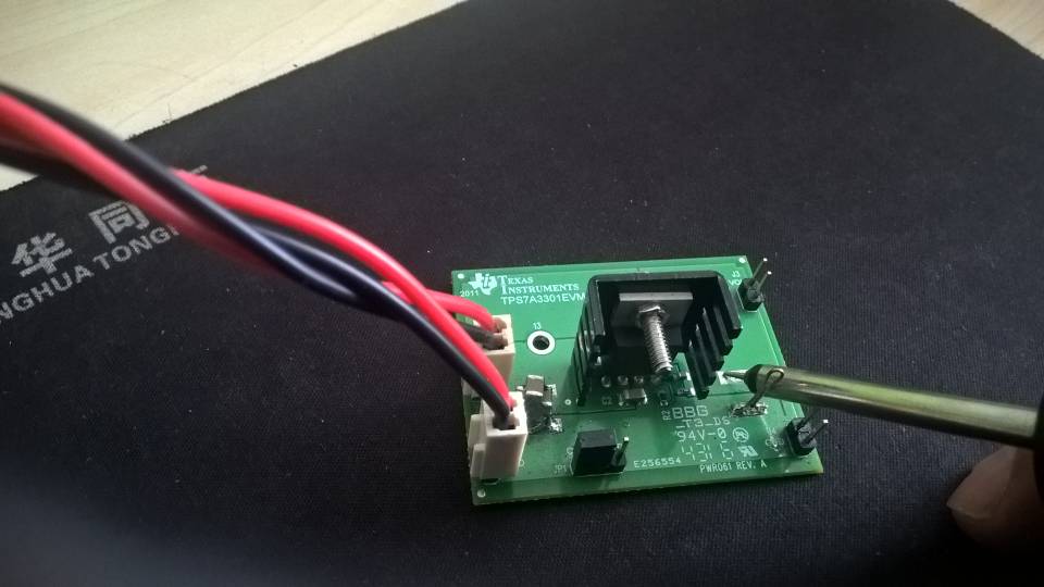

今天又测试了一下,如照片所示
用的是接地靠接方法测试:示波器和电源分开了插座

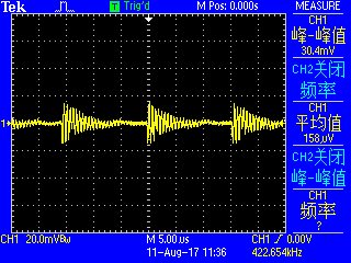

接明纬AC-DC开关电源,开关频率约62.5KHz,输出电压-16.12V,测得纹波噪声峰-峰值如图:

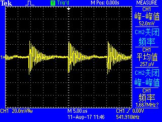

测得评估板输出-15.03V,纹波噪声峰-峰值如图:

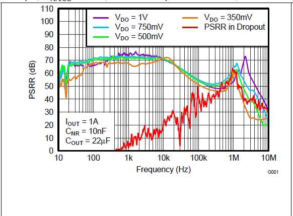

与TPS7A33数据手册所述相差甚远:
TPS7A3301EVM-061评估板是单位在淘宝上买的,TPS7A33芯片上印有“德仪商标 PPQQ 33Z012V",应该不会是水货吧?
现在是以上所述是否是TPS7A33芯片有问题?单位欲采用德仪DC+低噪声LDO双电源(TPS7A33和TPS7A47)供电方案,只待TPS7A3301EVM-061评估符合TPS7A33数据手册,否则会放弃。
