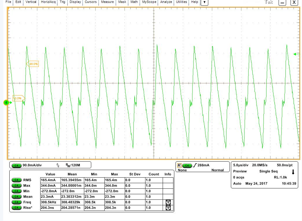

最近在测试DCDC的输出电流的时候,遇到两个问题,咨询下:
1、图1的电流波形最低点已经到负的了,请问下是正常的么,为啥。
2、图2的电流波形在零点会有震荡,这个在我以前的测试中没有遇到过,能说下可能是什么原因么。

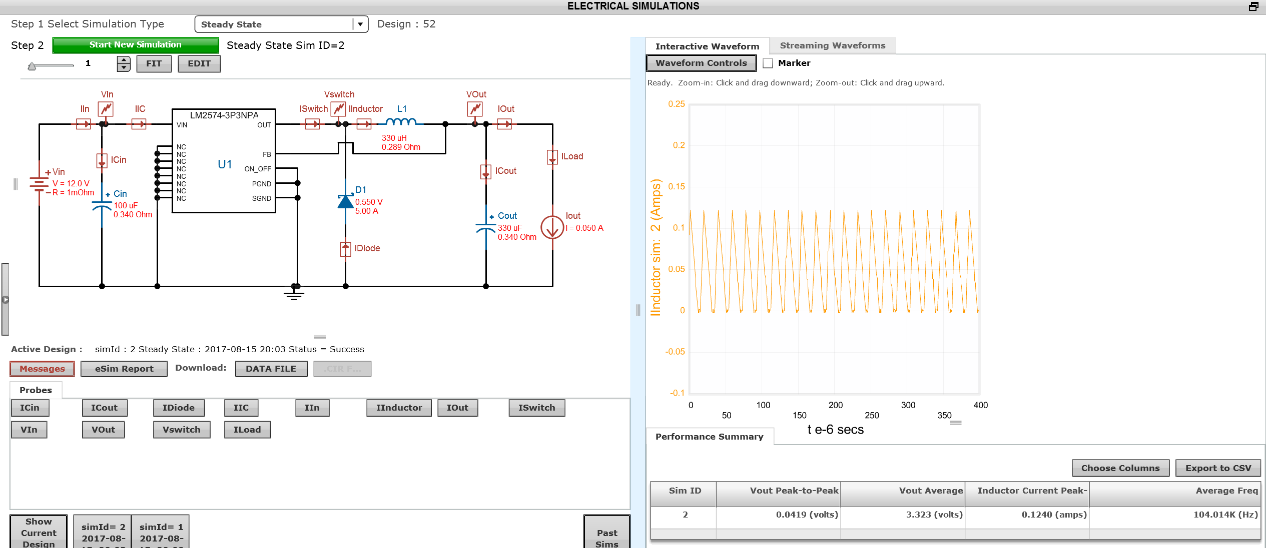

您好

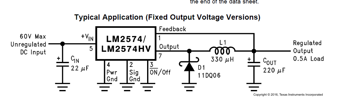

如果您使用的电路图参照datasheet中的典型电路图 不会出现电感电流为负值
你可以用我们的网上仿真软件WEBENCH进行验证
http://www.ti.com/sitesearch/docs/universalsearch.tsp?searchTerm=LM2574#linkId=1&src=top
我仿真了Vin=12 Vout=3.3V Iout=0.05A 结果如下图
可以看出 电感电流不为负值
针对你的问题 你可以再做一些实验 以便我们定位问题
检查 使用的电感 感值 电流有效值 饱和电流值 是否符合要求
然后 对于Iout=0.5A 做实验
示波器观察 IL SW 波形
然后输出电流慢慢减小 观察这两个波形的变化
尤其是IL会出现负值的过程
希望能够解决你的问题
你测量的是哪里的电流波形?是电感前端的电感电流波形还是输出电容上的电流波形?如果是输出电流,应该是直流的。
如果是电感电流,在异步结构的DC/DC中也是不会出现电流为负的情况(前提是电流探棒摆放正确)
如果是输出电容上的电流,是会有负值,这主要是电容上的充放电引起
所以,建议你先观察电路输出以及开关节点工作是否正常,然后确定要测量哪个电流,再对探棒进行校准
你好,我测试的是电感后端,就是把电感翘起来,一端飞线到电容,用电流探头夹测的,负值可能是电容充放电引起,确实有可能。
那还能请问一下,电流的零点震荡能否解释一下么,因为之前我测电流,拉开来看,好像都是标准的平滑的锯齿波,不会在零点附近产生一个震荡效果。
谢谢。
如果要测输出电流波形,建议在负载连线上测量。关于零点震荡,发生在上管导通过程中,理论上是不应该这样的,电容上的充放电流切换应该是平滑的,你再同时测量一下SW节点波形,并上传一下你的实物图,不排除是你测量的问题
你好,
你这颗芯片是非同步的,怎么会有负向电流呢,谢谢。
