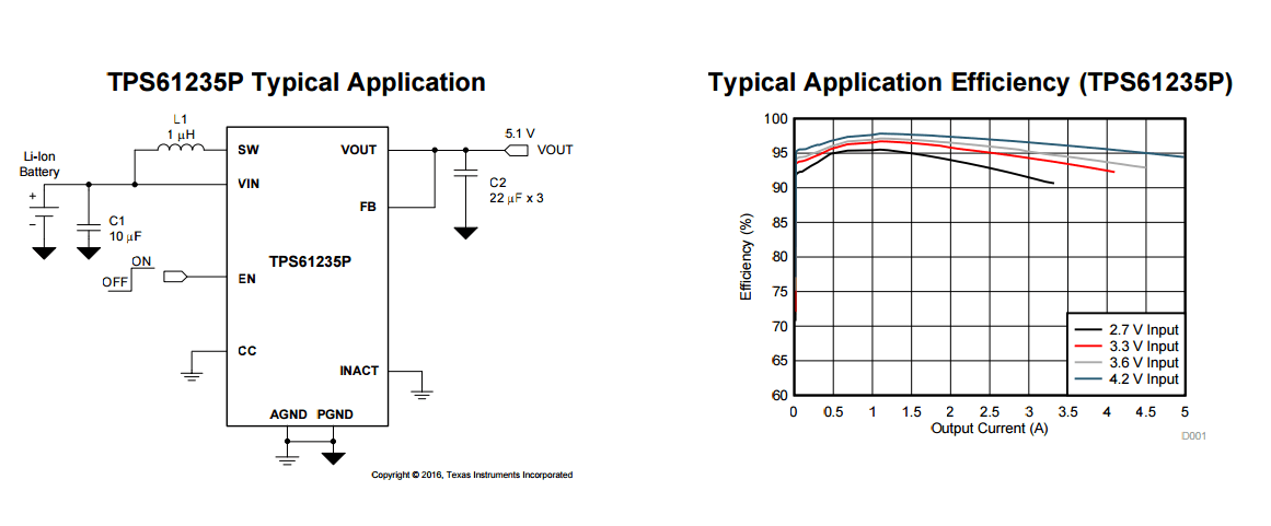

从手册上看这款电源芯片输入电压在3.6v升压到5.1V时能提供3A左右的输出电流,请问此芯片是否能提供这么大的输出能力?在之前使用的tps61230中实测输出带载能力只有650mA与手册描述上有很大的差异。目前需求能提供从3.7升至5v实际有1A输出的带载能力。

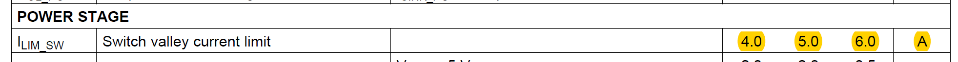

      对于TPS61230 我们datasheet上是保证 电感电流的valley值4A
      对于TPS61235P 我们datasheet上是保证 电感电流的valley值6.5A
    所以理论上不会出现 只能带650mAmA负载的问题
    所以我怀疑 您使用的电感是否合适, 可以参照我们datasheet中的推荐值和型号 同时主要保证电感的有效值 饱和值 是否合适

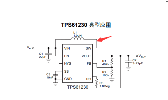

    如果方便可以用示波器测量电感电流的波形 我怀疑 这里存在一些问题

  • HI
    61235的带载能力要比61230要更强。根据技术手册61235输入3.7V升压到5V带1A的负载没有任何问题。效率可以达到97+。
    请问您之前实测带载650mA效率是多少,根据技术手册61230输入3.6V转5V输出带650mA也是没有问题的。
  • 工程师你好
            电感的选择是按照datasheet上推荐的,你的意思是测量从电感到芯片输入这个地方的噪声情况,

  • TPS61230效率在75%左右,我打算用tps61235p替换tps61230
  • Hi
       效率明显低了,这个有问题,建议确认电感。芯片看起来没有问题,电感将是最可疑的功率消耗器件。
      换一个以前用过的电感,饱和电流2以上。  带载超过1A不会有问题。( 按照1A输出, 5V*1A /0.9/3.7V*1.2=1.8A)
  • 135P是固定5.1V输出的,其外围元件较少,容易使用。
    但是TPS62130对于1A负载肯定是没问题的,建议你将原理图和Layout上传,同时选取饱和电流足够大的功率电感(铁氧器,饱和电流选在峰值电流1.5倍左右),另外在正规渠道购买芯片,淘宝上的可能是假货,也可以在官网申请或者TI代理商处购买。
