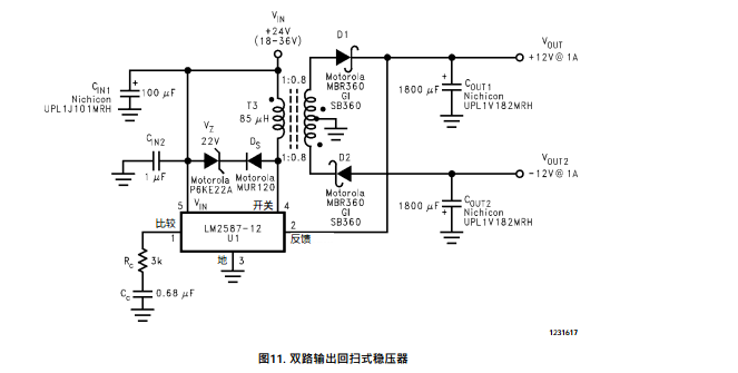

请问有没有这样的方案:输入24V,输出正负24V,输出的电流能力在0.5A-1A左右
有没有那种可以输出-24V的芯片,而且电流能力可以达到0.5A-1A。

采用48V以上输出能力超过2A的降压芯片,做成反向输出即可。

可以用TPS54260这样的芯片,参照如下文档:
http://www.ti.com.cn/cn/lit/an/slva540/slva540.pdf

不要用33063a, 芯片太老了,就选LMR16030这类的就可以了,谢谢。
