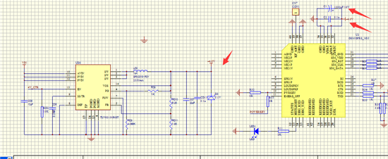

现在用tlv62130做一批板子主要是GSM模块功能,GSM最大峰值电流可以到1.6A,现在发现200片板子中有些出现两种情况:1.上电偶尔输出一直为0.5v 2.上电导致芯片烧毁tlv62130输入输出短路原理图如下:
通过试验,发现更改电解电容C1容值上述现象会明显减少发生次数。但是我的GSM对这个电解电容容值有要求。如果变的太小我怕长时间运行会出问题。

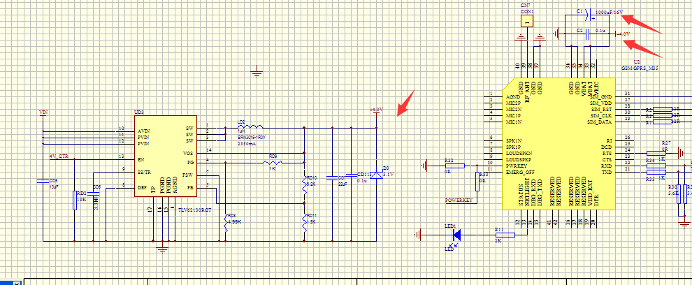

你好,看电路貌似是你的电解电容C1的容值太大,导致上电瞬间有大电流流过内部管子,从而损坏管子,或者是电流反灌导致,当然你可以测试一下输出电流加以验证。
你的C1取值必须要那么大么?如果可以建议改小一点。如果不行,可以加大SS管脚电容,增加启动时间,如果是反灌的情况,就可能要加二极管。
Hi
有可能是C1这里电容过大,导致TLV62130关掉时存在加大的电流反灌,造成TLV62130 低边MOS烧掉。
如果你有够表示可以做个测试确认的,测试一下是否存在较大负电流?
电路上已经加了一个二极管参看原理图的d3,我现在换成470uf以后现象确实好转,另外我也考虑了增加ss管脚电容,后续继续跟进,谢谢!
