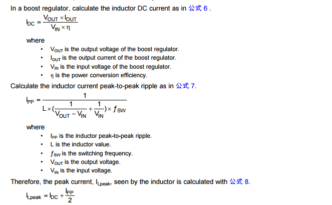

我从webench里面搜出来tps61089输出5V下可以输出3A ,datasheet上没写5V,但是写到9V下可以输出2A,目前我们这边买了个电子负载,在里面把电流调到0.4A后电压就降到3.6V,短路电流才0.7A,但是带正常负载的话,稳压电源显示1.3A时候我量了下输出管脚还是5V,请教下,这类测试用的电子负载跟平时的负载不一样吗
