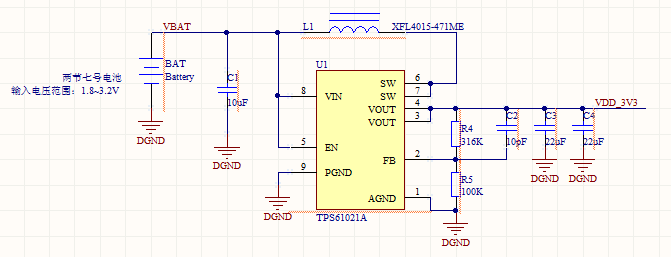

请问输入1.8~3.2V,输出3.3V的TPS61021A典型电路可带动最大多少安培的负载?若负载正常工作最大160mA,TPS61021A能否带动正常工作,输出3.3V?
