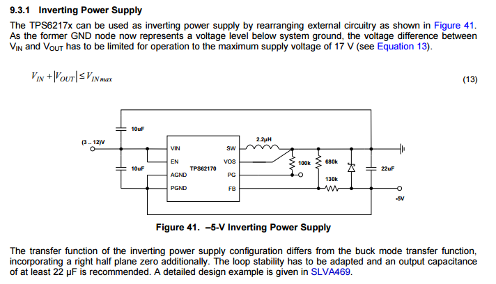

利用TPS54060,输入电压5V,输出电压-5V,带载150mA左右,请问该芯片是否可以满足?
有推荐的电路参考吗?谢谢!
