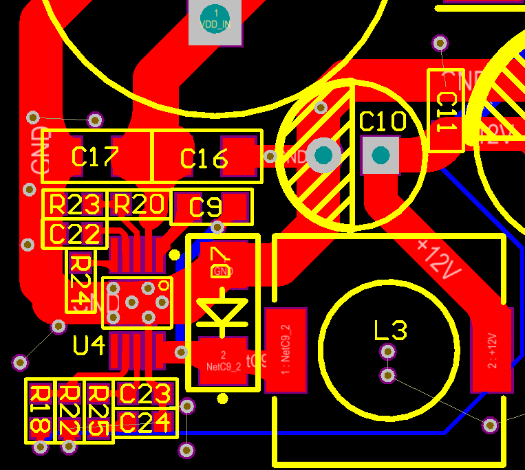

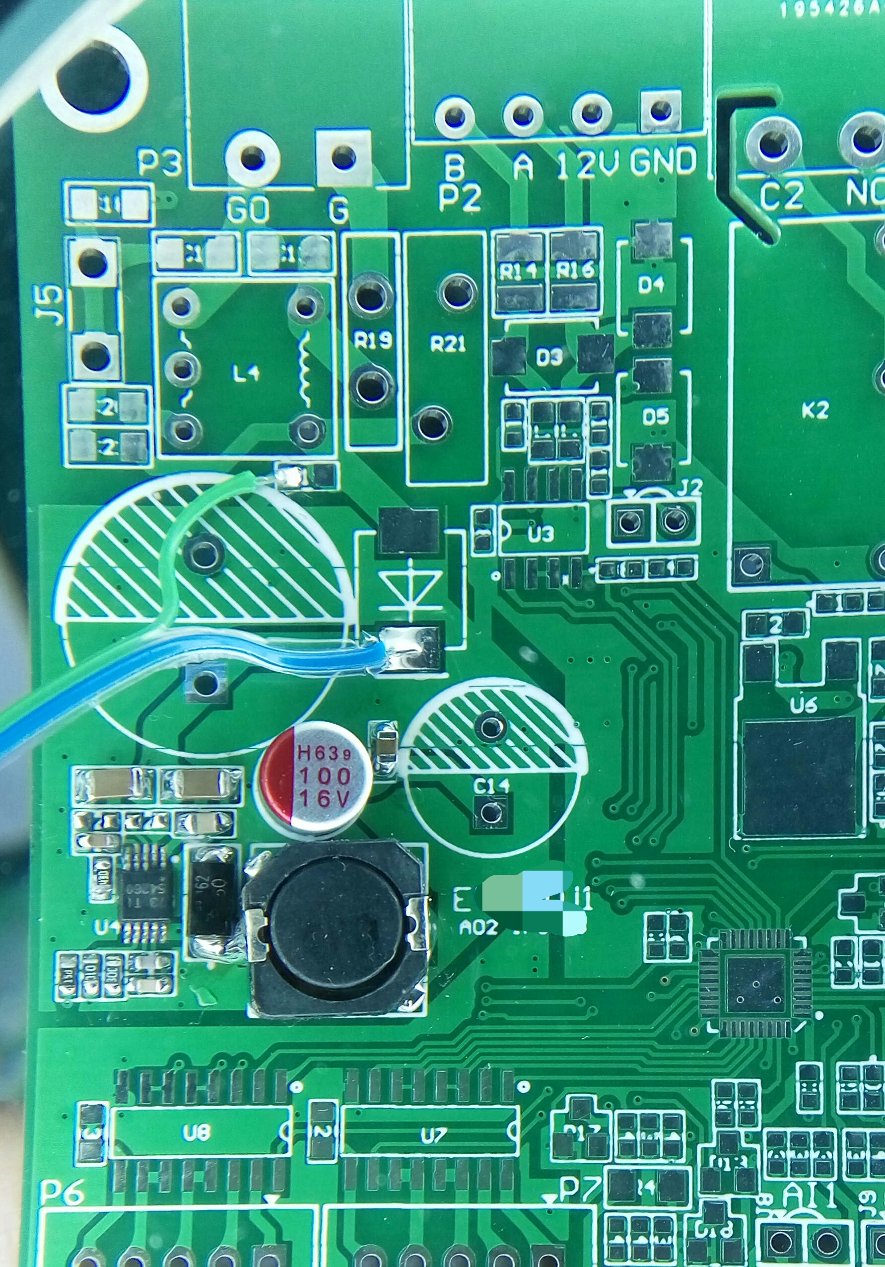

第一次使用TPS54260,输入33.8V(交流24V半波整流后得到),要求输出12V,出现TPS54260第3脚及9脚冒烟,打火花的现象,也没有输出。谁有遇到过吗?怎么解决呢?
你好,你先确定你的输入是直流电压,然后再给芯片供。当然你也可以先用直流稳压源给芯片上电感是否可以正常工作
Hi
有可能是你的线圈和半波整流导致的,这个设计即便如果你不用整流桥,也建议用全波整流。(仅仅用一个二极管效率很低)
在开关电时,你需要确认线圈是否会导致电压异常,建议用示波器确认。
