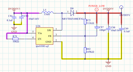

我使用TPS61041-Q1芯片实现3.3V转5V供电,原理图见附件。其所用器件均在原理图中标出。
当不使用这个器件时,3.3V供电电流为29mA(其他3.3V电路所需要的电流);使用此电路时,3.3V供电电流为66mA,输出为2.8V左右,FB为700mV左右,输出电压不对。

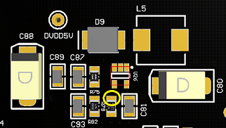

上图为原理图所对应的PCB图(请忽略电容C93,实际未焊接)。PCB图里,黄色圈起来的地方为测量点(测量点为R79的一个焊盘,此焊盘与芯片的“EN”引脚直接相连)。为了查找芯片不工作的原因,我用万用表和示波器进行测量。在测量过程中,发现两个奇怪的现象。
现象一:R79=10k,上电后,第一步,用示波器表笔测量黄色测量点,示波器显示该点电压值为330mV左右(此时3.3V电流仍为66mA),根据手册数据,这表示芯片未使能;紧接着第二步,用福禄克万用表测量黄色测量点电压,表笔一碰到黄色测量点,电路就正常工作了,输出电压为5V,3.3V电流降为33mA,万用表显示黄色测量点电压为3.289V;紧接着第三步,用示波器表笔测量黄色测量点,示波器显示该点电压为3.3V,用万用表测量FB引脚,FB的电压为1.24V,与手册中的1.233V相符。
现象一中,福禄克万用表的测量改变了芯片的工作状态。根据现象一,我判断为电阻R79可能有问题,影响了芯片“EN”引脚上电时的电压,应该直接将芯片的“EN”引脚与3.3V连接。因此我将R79换为0欧姆,测量的情况描述如下:
现象二:R79=0,上电后,3.3V电流为66mA,用示波器表笔测量黄色测量点,示波器显示该点电压值为3.3V,但芯片并未工作;紧接着第二步,用福禄克万用表测量黄色测量点电压,该点电压值为3.3V,但是与现象一不同,福禄克万用表的测量并未改变电路的工作状态,芯片依然没有工作,输出电压是2.8V左右,FB引脚是700mV。
另外,我观察过芯片不工作时的SW引脚波形,其波形为一固定周期的方波,该方波高电平为400ns,低电平为38ns,高电平为3.3V左右,当SW由低电平变向高电平时会产生振铃。
另外,5V电路的负载较轻,工作电流为2mA。
