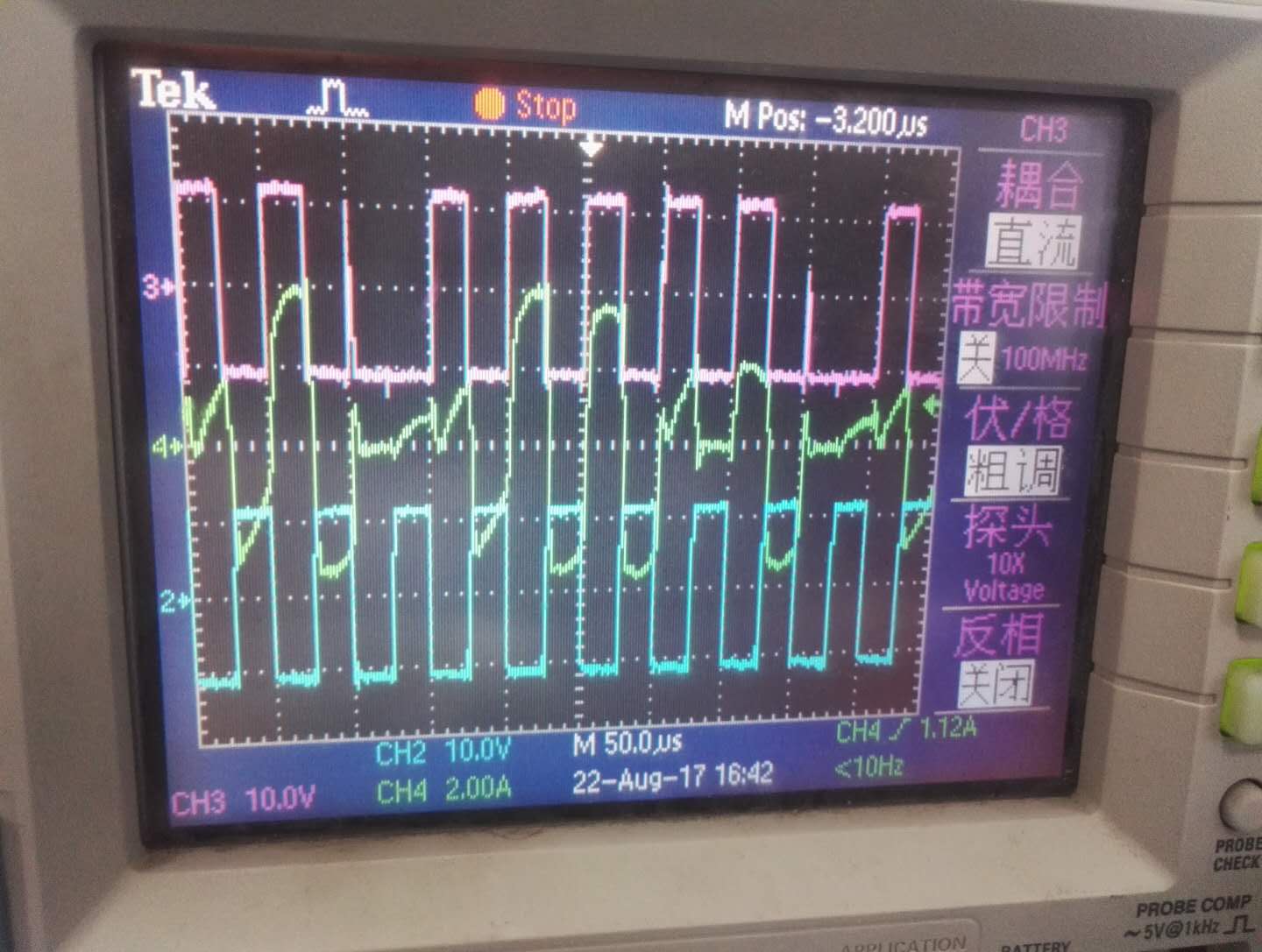

关于驱动芯片ucc21520的脉冲封锁及欠压问题求助!!各位大侠请留步,帮忙给点儿意见
我所做的是双向DC-DC全桥,即双向DAB(dual active bridge)。采用移相控制,即控制前后两个桥之间的脉冲的相位差,每个开关管都是50%的脉冲,硬件分的死区,死区大约为1.5μs。目前是每个全桥中,每个桥臂采用一个驱动芯片ucc21520,这个芯片可以作为半桥驱动器,每个全桥中的两个下管共用一个驱动电源,每个上管各自有各自的驱动电源。
但是目前只是原边采用电池(40-45V)作为输入,副边采用50Ω电阻作为输出,前后桥的脉冲相位差进行开环控制,控制在1.5-2.5μs之间。但是当电池为44V时,移相角度大约在2μs时,就出现原边桥中两个下管存在脉冲丢失的现象,导致变压器发出声响,变压器的一二次侧电流出现断续,其他移相角度都没问题。当电池为42V时,移相角度大约在1.7μs时,出现原边桥两个下管脉冲丢失,导致变压器发出声响,变压器的一二次侧电流出现断续,其他移相角度都没问题。
目前:      1、驱动电源功率不够,但是驱动电源选取为2W,应该足够。准备换一个更大功率的驱动电源,硬件还没有买到。或者在硬件上划线,给两个下管分别配备一个驱动电源,硬件上不太好实现。
                2、干扰问题,但是也查了,找不到原因,总是在不同电压时,总有某一个移相角度附近会出现此现象。
                3、ucc21520自身欠电压保护?对该芯片的认识不够。UCC21520DW和UCC21520ADW区别?
  • 亲,这是种通过电容耦合驱动信号的器件。当你的驱动侧开关有沿噪音时,会有误触发的问题。鉴于此;建议用AVAGO的光耦驱动或Infineon的1EDI系列磁隔离驱动器试试。如果能接收增大损耗;也可以尝试增加栅电阻以躲避误触发窗口。
  • 您好,谢谢你的建议!!
    因为我需要双电源输出的两路驱动,所以AVAGO和英飞凌都没有符合条件的。
    对于第二条,您的意思是让我增大驱动电阻对吗?之前我用的是10Ω的驱动电阻,然后改成20Ω,但改变移相角度,仍然有脉冲丢失的现象。是因为我电阻增加的不够大吗?
    还是归根结底,最好不要用一个电源给两个下管供电呢?
    期待您的回复,十分感谢
