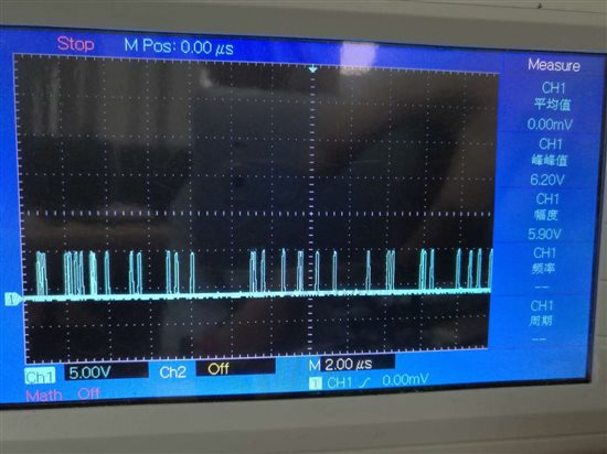

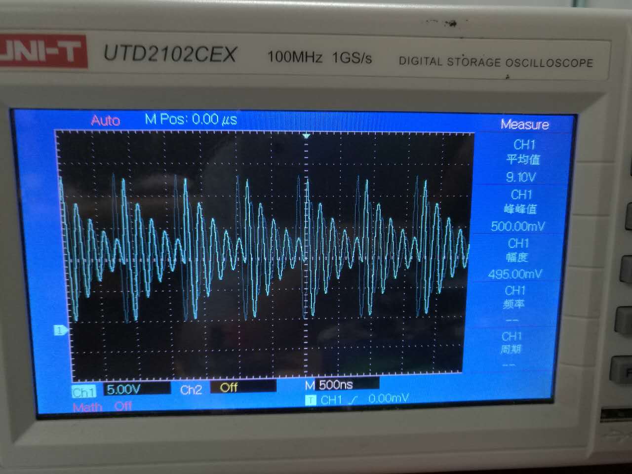

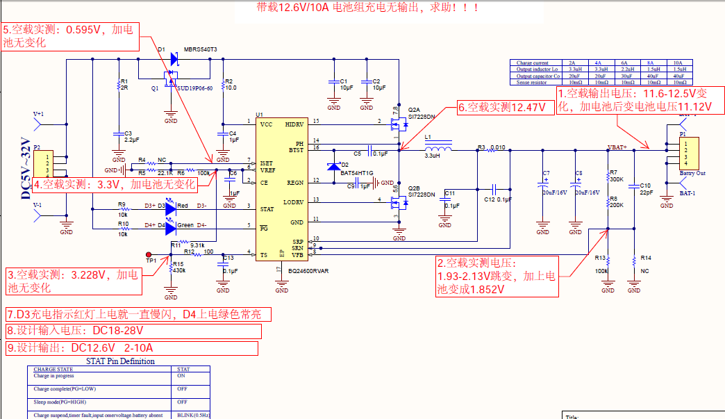

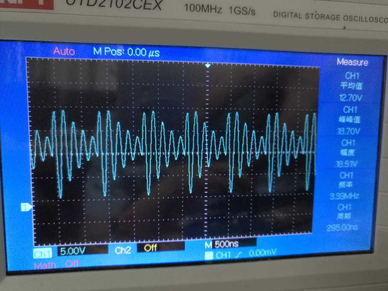

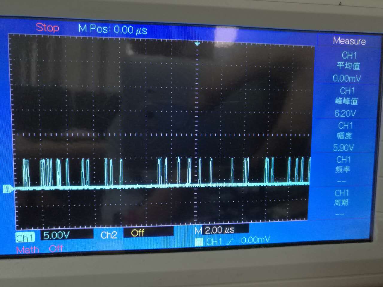

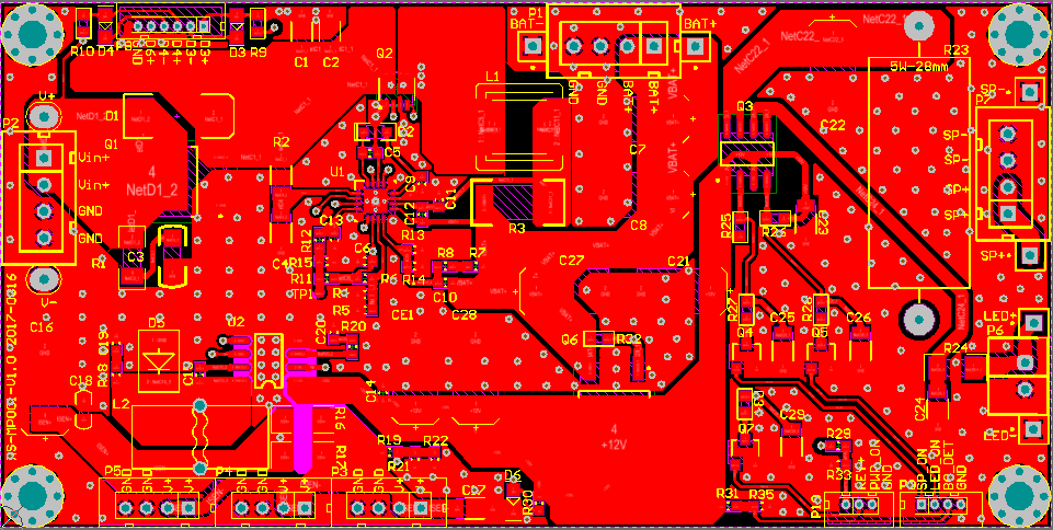

    应公司项目需要开发了一款锂电池充电管理模块,采用主芯片为BQ24600,目前出现接电池无法充电之异常,因项目进度关系需要短期内解决这个异常,故在论坛上发贴寻求大家的帮助!谢谢!
    产品PCB排布参照官网下载的DEMO板器件排布方式,布线基本参照其模式。电池是厂家订制的18650电池12节3串4并带保护板的电池
组,12.6V/10A.实测电压11.12V,未充满电的。用直流电源做电压输入源,设置电压为:20V,接上模块空载电流0.01A,也就是约10mA的空载电流。 目前接电绿灯(D4)常亮,红灯(D3)一直处于闪烁状态,接上电池后再通电指示灯状态跟空载一样的。附件有PDF格式原理图,上面有注明
几个点的测试情况,请参照!
   在此先行表示感谢!!!
