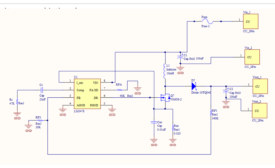

lm3478 輸入電壓等於輸出電壓
做實驗 遇到問題!!!!
輸入電壓等於輸出電壓
DS 沒有波形
FB 腳位 0.6V
空載和加載 0.2A 時狀況
規格 輸入電壓 : 12V
        輸入電流 : 10A
         輸出電壓 :24V
         MOSFET   IRFP260N
         電感 26uH
