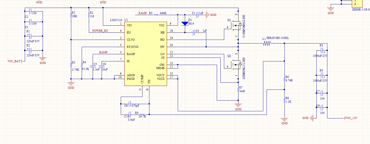

LM25116开关电源,设计的事可以输出12v,15A的电源,可是空载的时候正常,当负载大于0.5A时候就会出现电压被拉到零点几V,HO引脚出现阻尼震荡。  原理图附件。

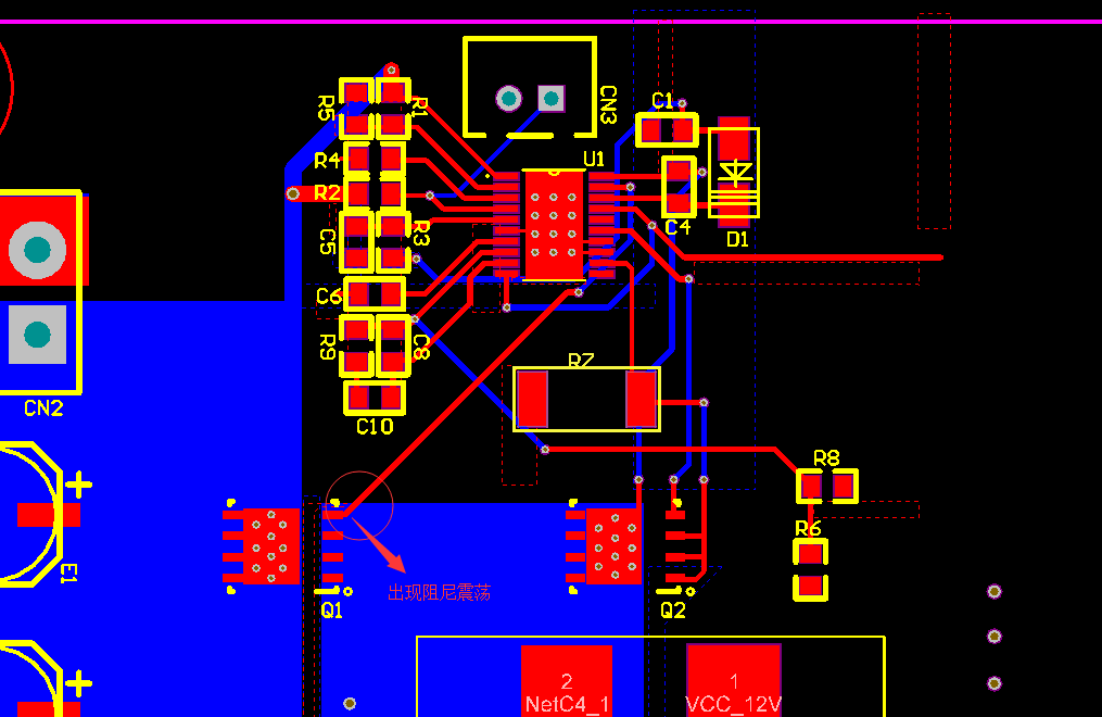

  • 你的开关节点SW与MOSFET之间的走线是怎么走的?layout的问题还是很明显的,建议按照手册中的提示修改一下

  • 你好,从PCB走线来看,需要注意的是芯片的SW点尽量靠近外置的MOS的连接点,芯片也应当尽量靠近SW点,减小走线长度,从而减少走线带来的寄生参数,这很有可能是你带载之后出现驱动震荡的原因。第二是MOS Q2的地应当通过粗线连接到输入电容的地,保证地平面的阻抗尽量低。其余的一些layout也请参考数据手册的guidelines。注意走功率的线尽量用粗一点的或者直接铺铜。谢谢!

  • MOS Q2的地线径问题我后续飞了一根粗线。估计是因为布线问题产生的震荡。

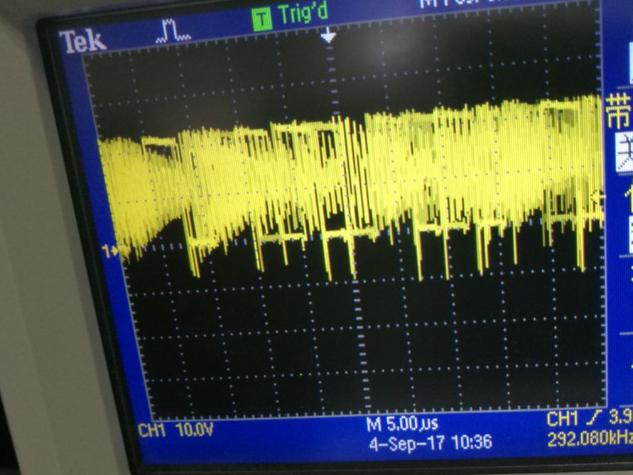

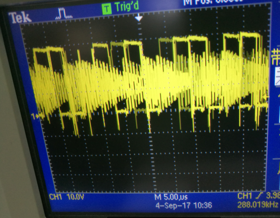

     1.不带负载时HO波形如下:
    2. 不带负载SW波形如下:

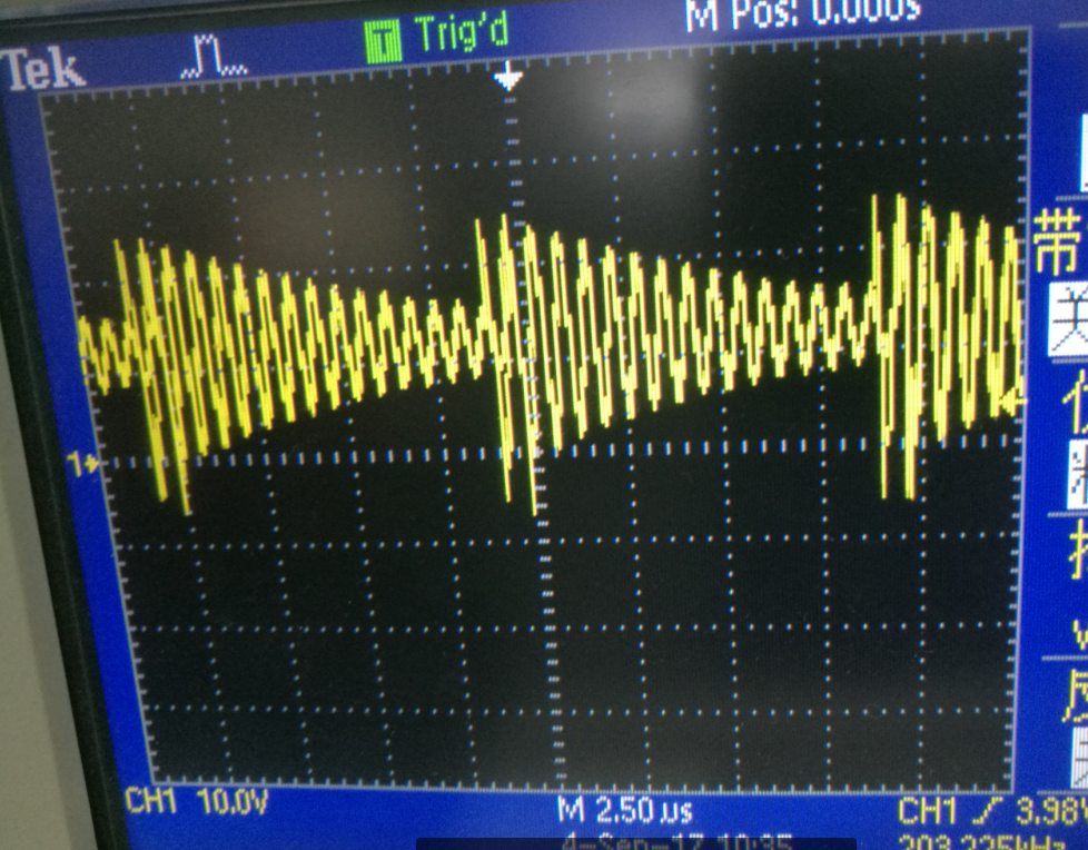

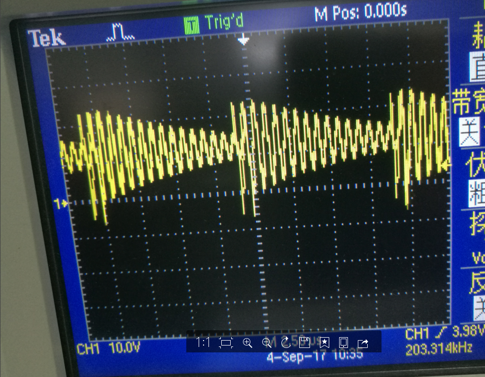

    3. 输出0.5A时 HO波形如下:
    4. 输出0.5A时 SW波形如下:

        看您的原理图,DEMB pin接地了,这样会工作在续流二极管模式。在0.5A的轻载下,在电感电流下降到接近于0时,下管会关闭。电感和回路里的电容(主要是下管的寄生电容)会组成一个LC振荡电路,也就是在最后两张图中看到震荡的原因。而这个振荡的“中心”值,应该是Vout。您后面这两张图截的看不太清楚,但我估计这时应该是12V输出的吧?
        另外,截后两张图的情况,您可以用single功能,也可以在按了Stop以后,转一下time scale再转回来,就不会出现这种波形重叠了。谢谢!
  • 由于你是在续流二极管模式,HO波形在轻载条件下也是这样的,关于输出被拉低,可能是由于你的限流管脚被HO管脚产生的震荡波形说干扰,建议在CS和CSG的导线上加上100ohm电阻,并在两pin脚之间加一个47pF电容
  • 由于你是在续流二极管模式,HO波形在轻载条件下也是这样的?
     这种震荡波形是什么原因可能引入呢?谢谢
  • A user-selectable diode emulation mode enables discontinuous mode operation for improved efficiency at light load conditions
    所谓的续流二极管模式就是DCM模式,为了提高电路的效率。在大电流工作时电感电流呈三角波变化,电流峰值和谷值均大于0A,在轻载时电感电流会降到0时,由于DCM所以不会有负电流的出现,所以SW节点就会由于电感电流的斜率突变而产生震荡。

  • 这样理解在低负载的时候SW端震荡是正常的了? 那么在CS端加入滤波电路后,发现带载能力可以增大到1A,和实际中还是相差好远?还是这样震荡引入到电流采样环节了吗?
  • 轻载条件震荡是正常的,除非你的DEMB管脚串一个电阻不进入二极管续流模式。加滤波后带载能力加强到1A,随着电流加大,输出还是会被拉低么?
    带载恩那个你变强说明你的CS受噪声影响比较严重,建议你要重新布局,你可以用Webench软件直接仿真,可以直接导出PCB和原理图
