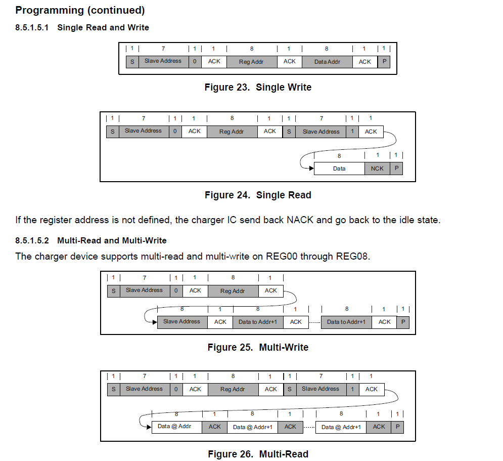

调试BQ24298时,用USB充电,充电指示灯不正常闪烁。 1秒闪5次的样子,一直没找到问题,希望贵公司员工能帮忙看看,感谢!
还有一个问题,BQ24298手册上的寄存器地址REG01-REG09 地址到底是多少呢?手册没有明确说明
Hi
建议连接上I2C,地址在规格书27页有,地址是6B。 然后I2C能够读取后,把寄存器的REG09的打印出来,对照规格书描述看是什么fault。
