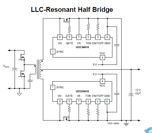

UCC24610在LLC半桥整流中应用无滤波电感,

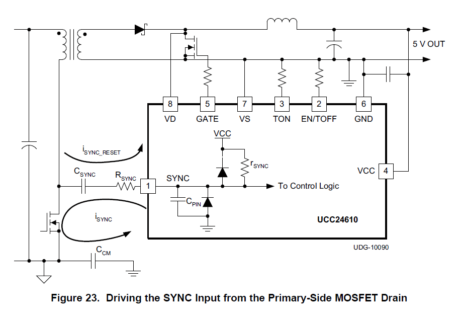

而用在普通的硬开关半桥付边同步整流,滤波电感应该在哪个位置合适,不知道有什么讲究?
见图
请高手指点
