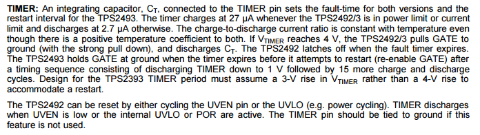

各位大师, 关于TPS2492PW有以下问题, 麻烦给予解答. 非常感谢!
1. 在Power Limit模式下,TPS2492PW使能Timer充电的作用是什么?
2. 在Power Limit模式下,TPS2492关断外部FET的步骤和时序是什么?
3. tF_TIRP参数的含义是什么? 进入F_TIRP模式的条件是什么?
4. 如果进入Power Limit模式,那么Current Limit的阀值最大值是否为固定的33mV?如何计算?
5. 什么是Power Limit模式? 什么条件会触发Power Limit?
6. 在datasheet第3页的表格ELECTRICAL CHARACTERISTICS中,Current Limit threshold(VCC-SENSE)with power limiting trip 25mV是如何确定出来的?只要在with Power limiting trip模式下就是25mV吗?
