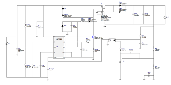

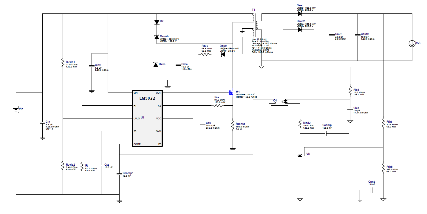

LM5022输入9~36V,输出12V1A的隔离电源。遇到问题
Other Parts Discussed in Thread: TL431
这是设计工具提供的,但是搭完电路测试一下,空载输出稳定,但是不能带载,是不是电路有问题?要怎么修改?

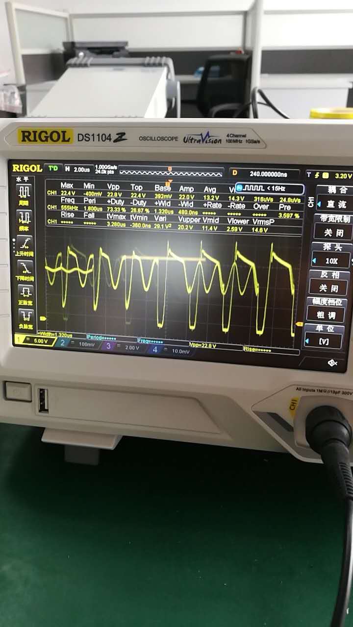

DS的波形

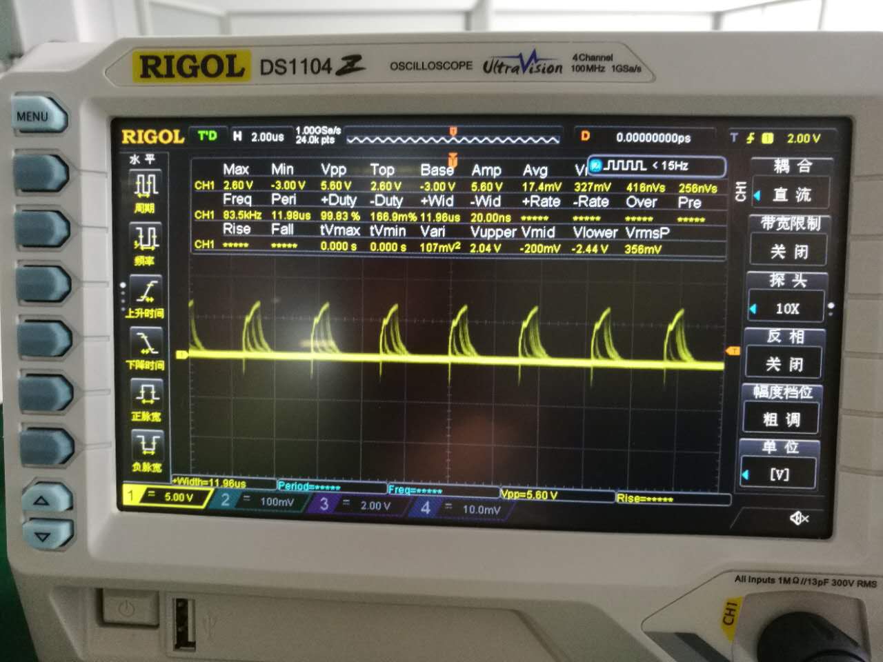

MOS的栅极波形
