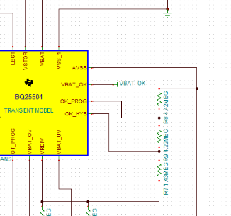

如果不用bq25504的OK设置输出电压功能,无太阳能电能输入时,突然接入负载,是否当电池的电压大于它的欠压设定值,芯片内部电路就会导通?使得VSTOR≈VBAT,可以给负载提供能量,直到电池欠压时内部电路才断开,充电恢复后,电池电压升到欠压值上后内部电路重新接通?
