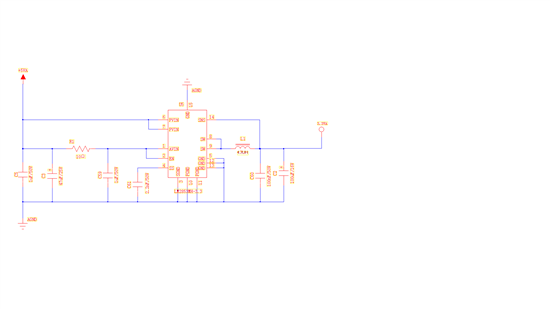

如上图的LM2853-3.3,为3个AD9852ASTZ供电,当AD9852ASTZ的输出波形频率变高后电感发生啸叫,大概在1KHz左右,低于800Hz基本没有啸叫,试过将L1的电感Isat升高都没有效果,求助解决办法

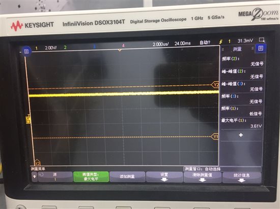

将3.3V的电压波形穿上来看一下。

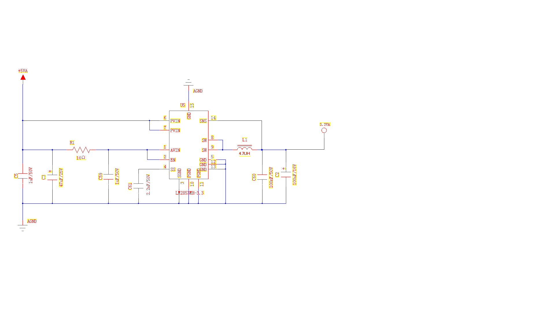

Layout 上AD与电源是否共地,建议隔离开。
