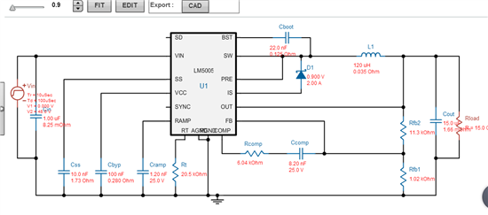

为什么LM5005无法通过修改反馈电阻来改变输出电压,输入48V,输出13.5V没问题,当改变反馈电阻来调整输出电压为15V时,输出变成了90Hz的锯齿波

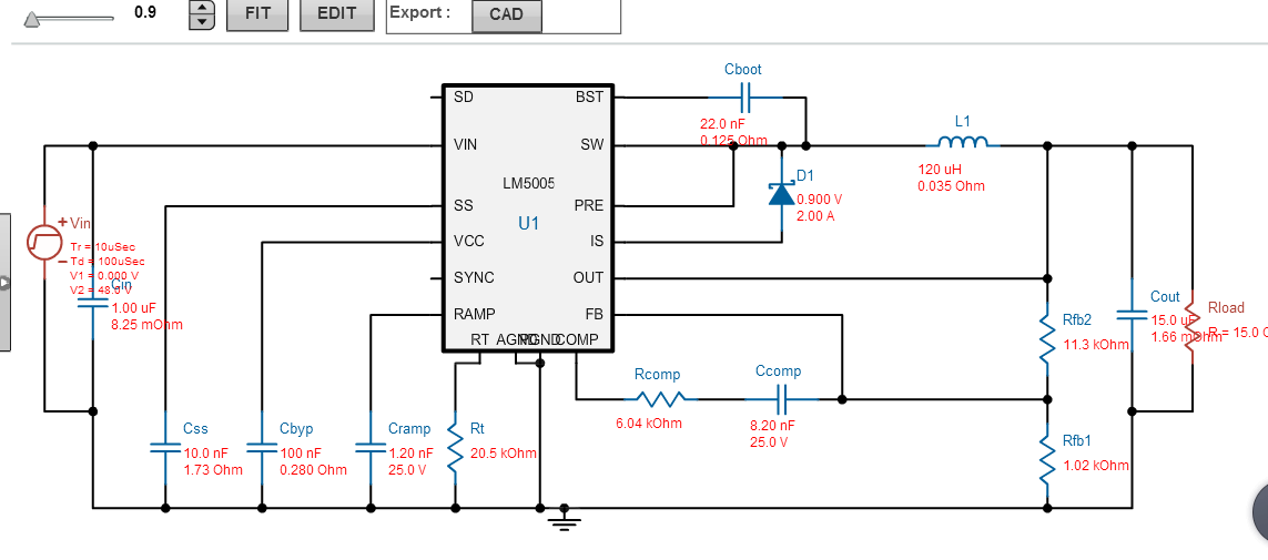

如果是按照webench仿真的电流,减小负载测试(例如只带载0.5A),15V输出是否正常?
如果减小带载就正常,你需要确认Layout,主要是功率回路尽量小。
