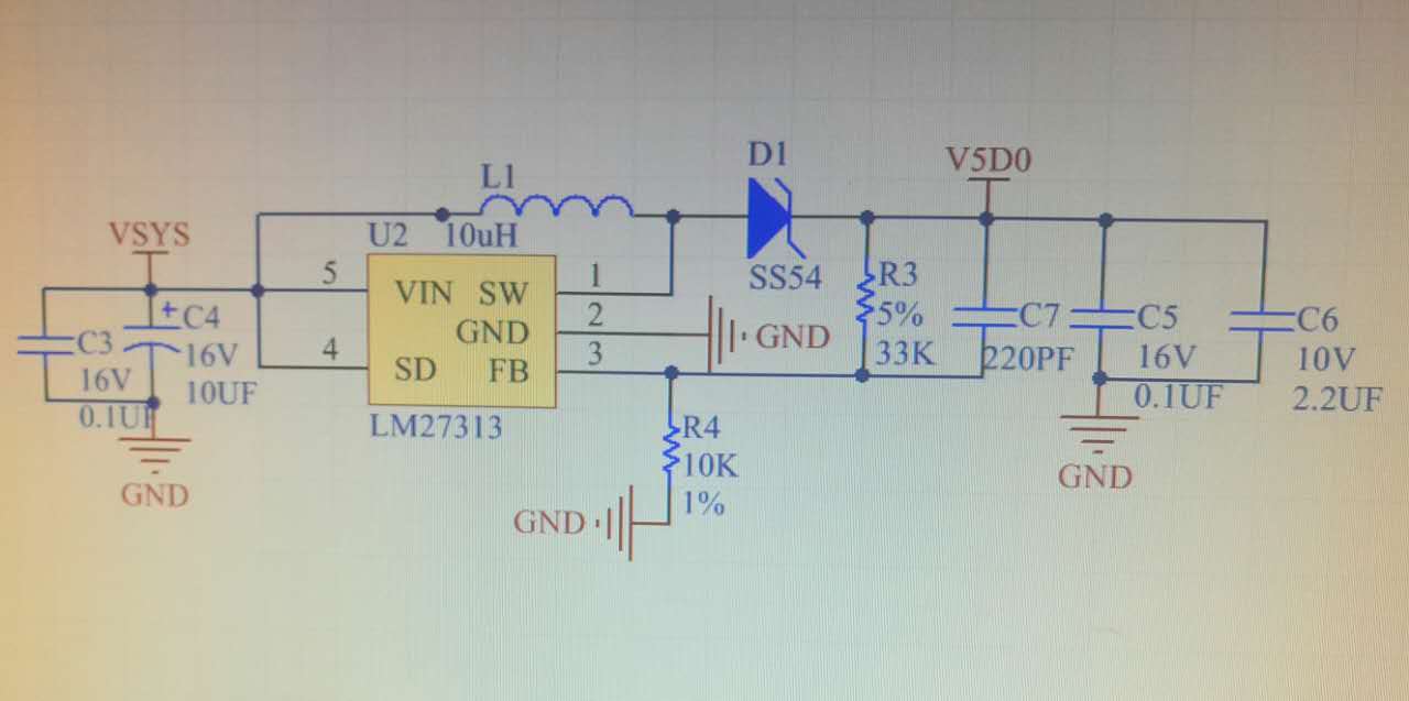

LM27313 3.8升5V电路无负载可以正常升压,加上ESP8266 WiFi模块后无法正常升压
Other Parts Discussed in Thread: LM27313
你好

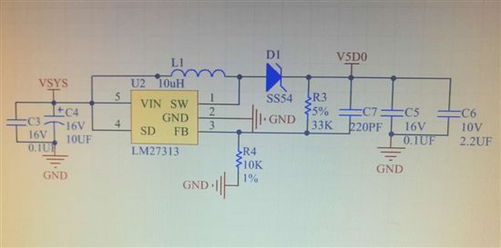

我现在LM27313做一个3.8-5V的升压电路,电路无负载时可以正常升压,加上ESP8266  WiFi模块后无法正常升压,不知道是不是输出电流不够,因为参考手册计算出的占空比是85%,而手册里面写是要达到800ma的输出占空比需低于50%,那么我该如何降低Vsw?设计电路如下,请各位大佬帮忙看看,谢谢!
  • 建议用个外部独立负载测试下该电路的负载能力。再联机调试。
  • Hi
       和duty或者Vsw没有关系,按照你的参数计算Duty不到40V,而这个芯片最大duty在80%左右。
       建议你用外部5V电源供应器供电,确认5V的电流需求(或者你需要用示波器+电流钩表测试最大需求峰值电流最准确)
       然后再来评估LM27313最大输出电流是否满足? 如果满足而LM27313实际带载能力下降,你需要确认电感和Layout.
       因为你应用于WIFI,  同时也建议你确认普通DC/DC是否满足,因为WIFI应用对于电源的要求非常高。
