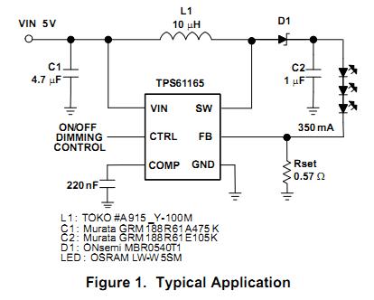

现在要设计一个LED驱动电路,LED串联,恒流源,要求输出电流大小可调节,还可以实现关断功能即电流为0,有没有比较好的常见的符合要求驱动芯片或是电路推荐一下
PS:想用LM3466搭建,但是电流为0 不知道怎么实现,有没有简单的方法
其他的TI芯片也可以,求推荐一下,或者对于以上问题给点建议
Xiang,
请提供LED灯的每串的电流大小,几串几并,输入电压的范围等信息。
对于实现电流为0的控制,可使用ON/OFF控制功能的芯片, 比如TPS61161/TPS61165,或者LM3532等,其带有ON/OFF,类似有ENABLE功能的芯片。
