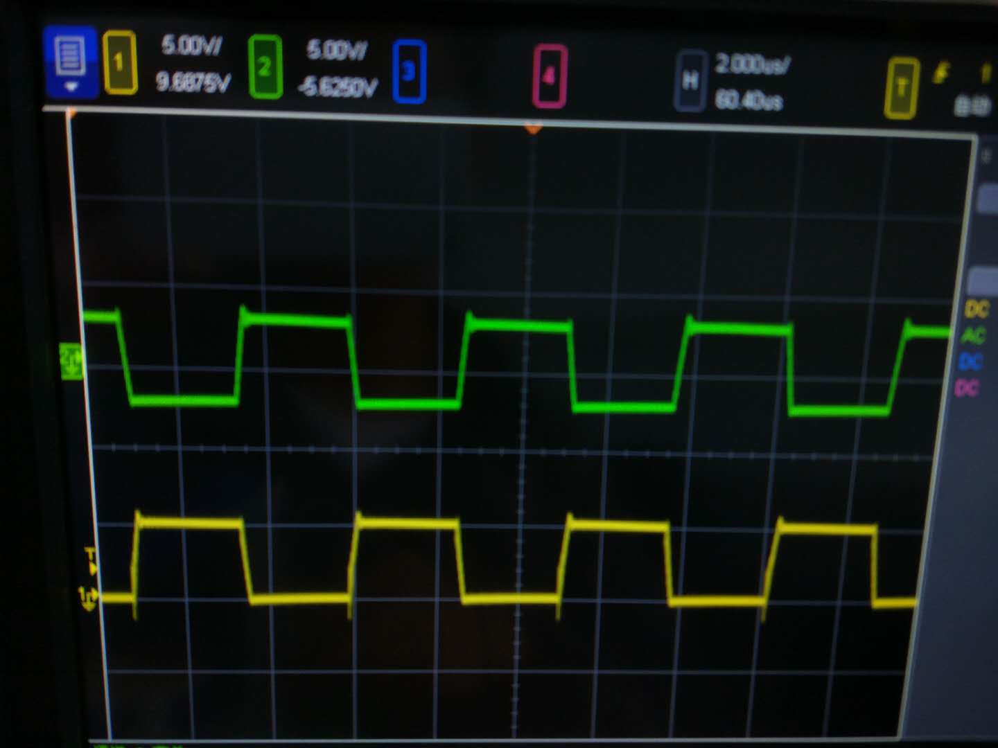

本人选用的是bq500212无线发射+BQ51050无线接收的方案,在充电时出现电流不稳定的情况,接收端电池电流出现从400多毫安减小到0,然后又从0变大到400多毫安的情况。用示波器测量后发现,BQ500212的PWM_A和PWM_B的输出脉冲不稳定,测量波形如下:
这是正常(电流较大时的波形)

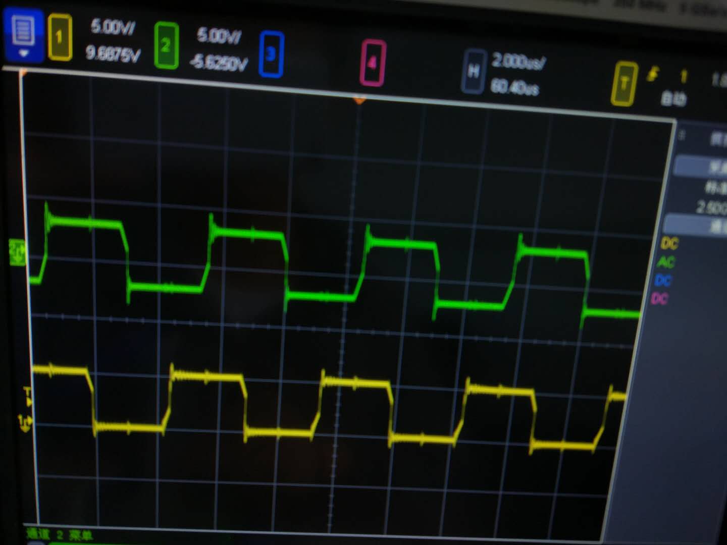

这是电流变小时的波形,如图因为相位的改变使得驱动能力变小,但什么原因导致了PWM_A和PWM_B引脚输出的变化一直没搞清楚。恳请论坛里的大牛给点建议,十分感谢!
