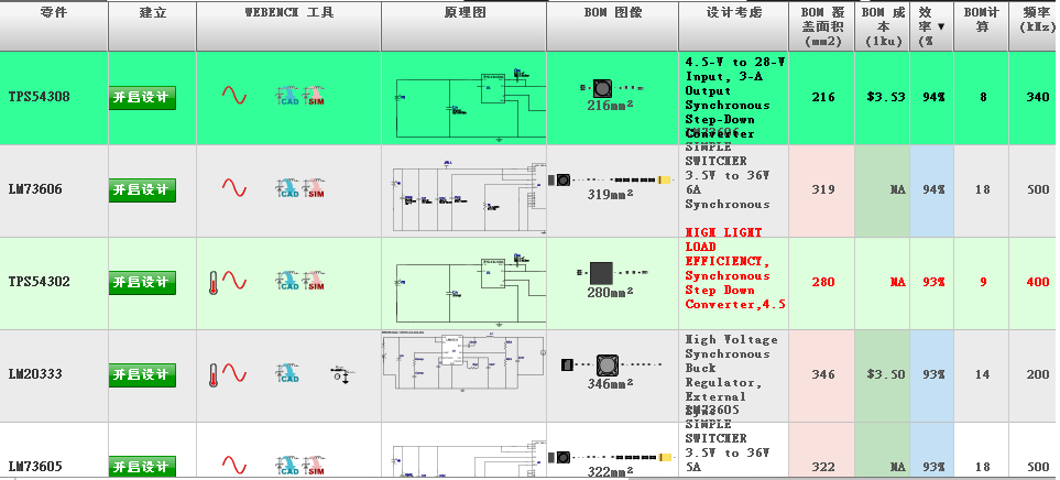

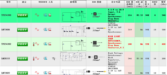

要求:
1, 输入电压 9-24V;
2, 输出电压6.5-3.0V可调;
3, 输出纹波小于80mV;
4, 输出电流大于1A;
5, 转换效率达到90%;
6, 有缓启动功能(缓启动时间不少于10MS);
7, 尺寸要求:3.2CM*2CM*1.5CM;
10, 通过EMC,EMI测试;(浪涌(冲击)抗扰度要求是B级;电快速瞬变脉冲群抗扰度要求是A级;射频电磁场辐射抗扰度要求是A级。)
11, 易焊接,易安装,易调试;
12, 批量成品合格率达99%;
