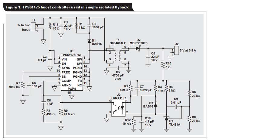

您好,麻烦请推荐一款电源芯片,输入12V,输出-13V,电流0.5A 输入与输出带隔离功能,类似于DCDC隔离电源模块
也可以参考下这种设计 http://www.ti.com/lit/an/slua838/slua838.pdf
