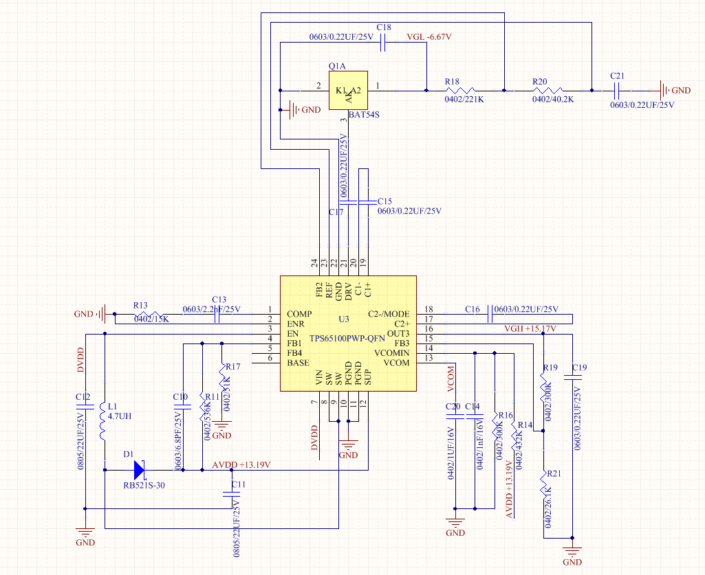

TPS65100 V03 输出电压不能调整,FB3电压偏高为2.06V
按照规格书设计的电路,可是出来的V03(图中的VGH)电压值始终为25.5V,正确的值应该是15.15V,测量了FB3的电压,结果为2.06V,正常应该是1.214V左右,
应该就是这里导致V03(图中的VGH)电压偏高,其它的三个电压都正常,唯独这个V03(图中的VGH)电压不对,有尝试更换过IC,结果一样,有人知道这是什么原因导致的吗?
 详见附件原理图。
