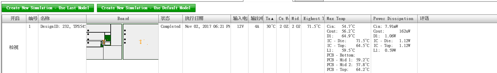

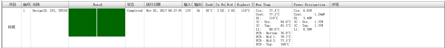

    所以建议你先用WEBENCH进行热仿真5V@5A,3.3V@5A,看芯片温升在多少

  • 12Vin-5Vout-4A
    12Vin-3.3Vout-5A
    从热仿真来看,芯片正常长时间工作没问题的,注意布局和散热就可以了
