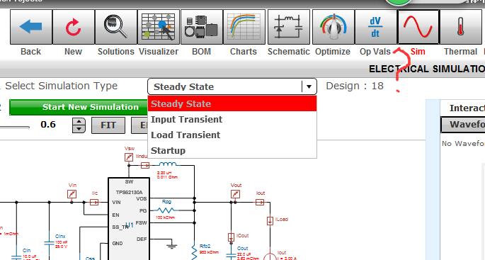

今天想用WEBENCH仿真一下DC-DC的Bode Plot仿真,可是一直找不到这个类型,怎么回事?
你好,
Webebch的DCDC仿真是时域上的仿真,要仿真波特图曲线推荐使用TI 的仿真软件TINA
Hi longjiang,
你这里选的是TPS62130,它采用的是DCS-Control™ Topology,无需外部补偿,所以不需要使用bode 图进行补偿器设计。
可以选用采用电压控制模式,电流控制模式的芯片来观察bode plot仿真,比如电流反馈的TPS54331.

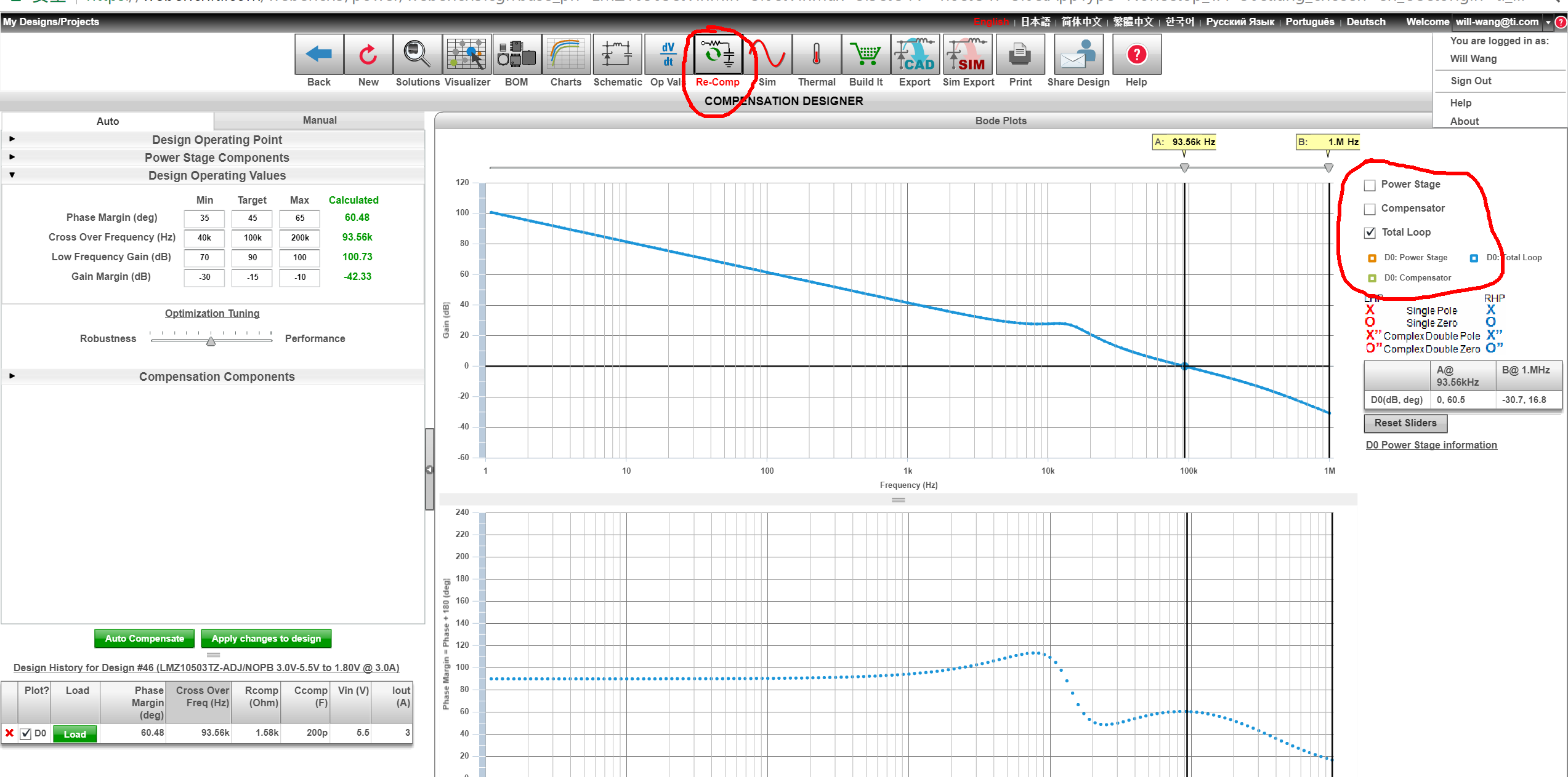

Hi
如上,这个具体是要看芯片的,Webench是很强大的。
