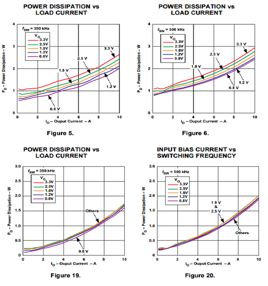

我在评估PDT08A010W的自身功耗,
按www.ti.com.cn/.../ptd08a010w.pdf手册描述:
Figure 6是Power Dissipation,当轻载时(比如10mW负载), 该模块也基本上有1W的功耗?
Figure 9是 Input Bias Current,当500hz时,有0.5W的功耗,那么这0.5W是算在上面说的1W之内么?
  • 或者更简单的问法,如果负载是10mW, 那么用PDT08A010W会总共有多少功耗? 由哪几部分组成?
  • Hi

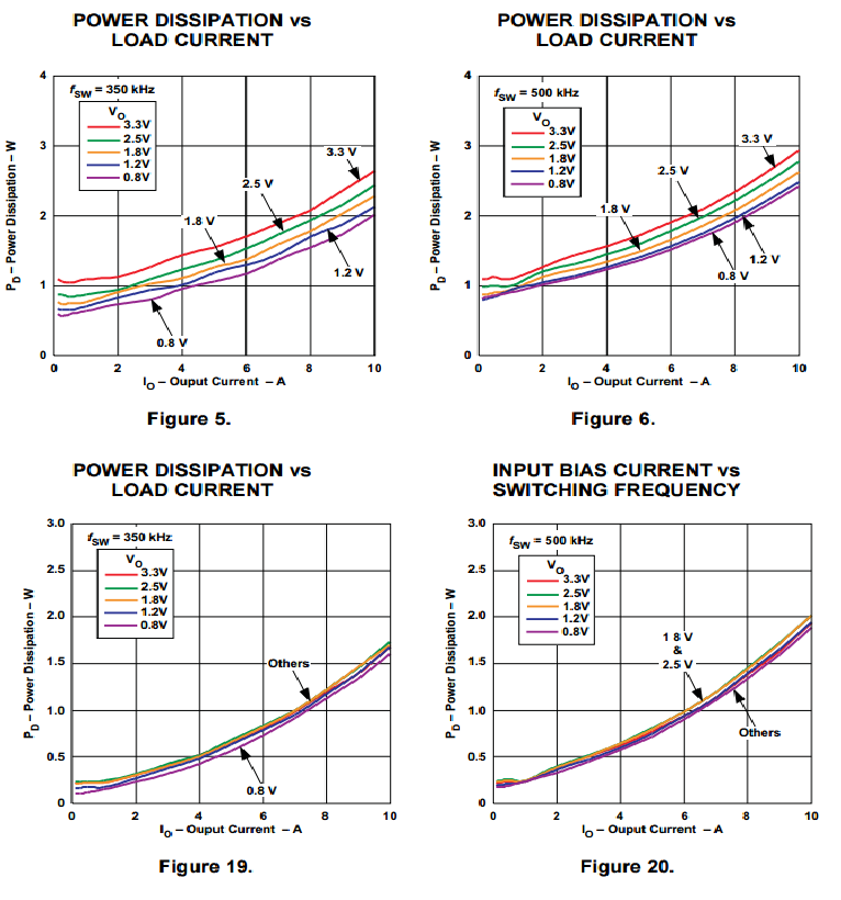

        这个module的功耗,如你所说,看Datasheet上曲线图: (这只是部分图)
        这个是整个module的功耗,包括输入输出电容,芯片部分等等(包括驱动,内置MOS,电感,偏执电压等)
        从图上看,即便轻载接近I=0A, 12V输入功耗都接近1W,   这个是包括上述提到整个板块电源所有的功耗的。
