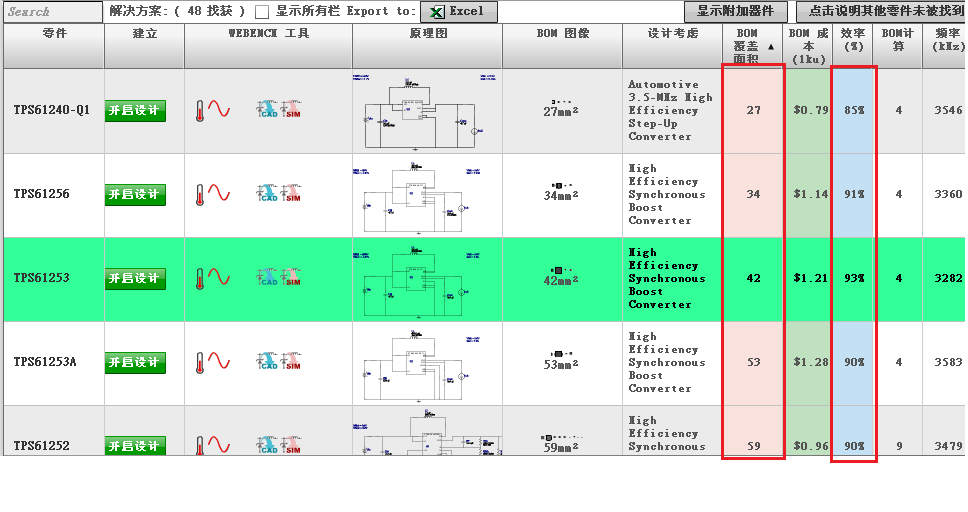

现在有设计,用两节5号(AA)电池供电输入,输出为5V,300-500mA,希望效率高,空载电流小,布局面积小的芯片,因为需要用在手持设备中。
Other Parts Discussed in Thread: TPS61236P, TPS61253
  • HI
        可以借助TI的Webench在线仿真选型,其中有标识效率和占用空间:
       你可以选择TPS61253, TPS61236P之类:
       http://www.ti.com/lit/ds/symlink/tps61253.pdf
       http://www.ti.com/product/tps61236p
