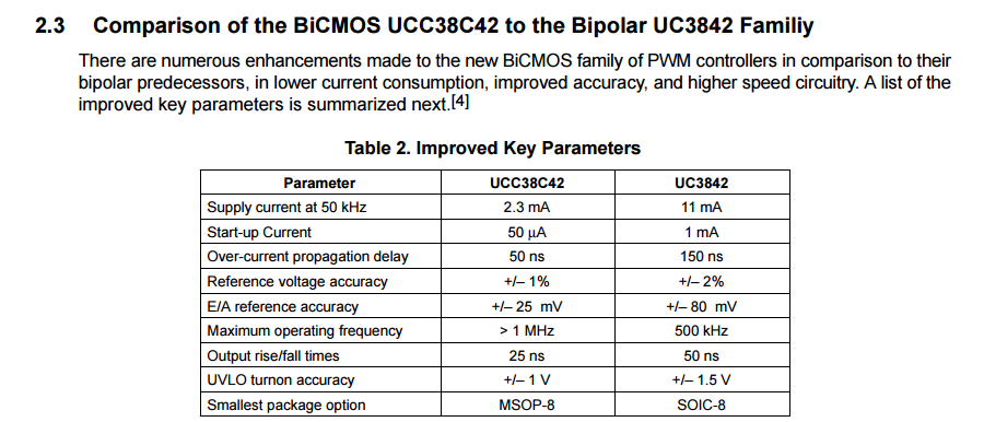

      想咨询下电源控制芯片UCC28C44与UC2844是否可以通用?谢谢
  • 您指的通用具体是什么意思呢?UCC28C44与UC2844封装与引脚定义是一样的,可以直接替换,但是他们的输入电压范围,频率范围等参数会有一些区别,具体要根据您的电路设计进行相应修改。
  • Hi

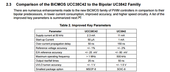

          两者的差异可以看这个文档:  http://www.ti.com.cn/cn/lit/an/slua257/slua257.pdf
         两者在电路控制上差不多,只是参数上略有差异,但是不一定能直接替代(如果电路上有些margin,有可能是不能直接替代的,之前有个客户就遇到这样的问题), 可能需要做一些轻微的调整。)
