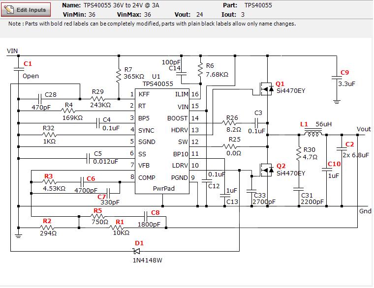

TPS40060使用问题
Other Parts Discussed in Thread: TPS40055
我想做一个36V转24V的电源,输出电流3A。请问用这个原理图是否可以?
TPS40060原理图.pdf
