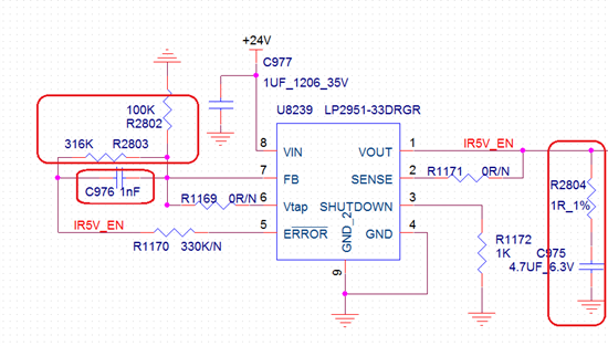

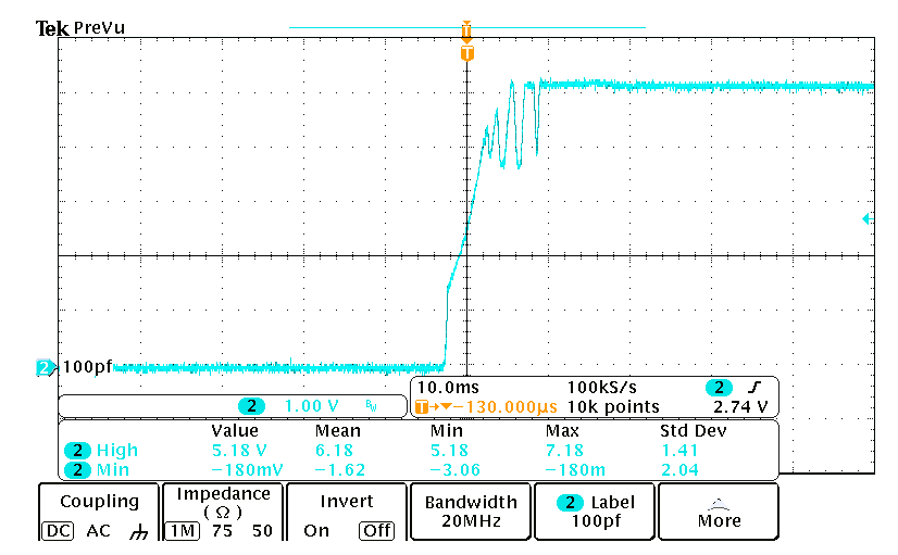

用LP2951-ADJ做了个电路输出5V,输出波形有点异常,上电的时候会有波动,请大神指导下怎么修改,C976已经按EVM电路改成100pF了
Hi Vental, 负载客户说是拉到另一个PWM IC 做内部5V供电,电流比较小,几十mA.

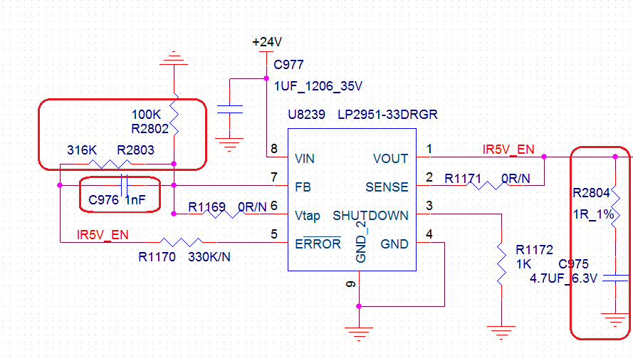

已经通知客户改 Feedback 上的 bypass 电容和output pin 加10uF 电容,不知道会不会有效。
用纯电阻或者电子负载先看一下是否可以平滑上电,排查下是不是负载的原因
Hi Vental, 客户原来用LP2951 输出3.3 V给同样的负载,有图片显示是平滑上电的,用 分压电阻设 5V 以后才出现这个问题,所以应该不是负载问题。
HI
建议排查一下是否是测试问题?
3.3V没有问题,5V不应该在接近输出5V时出现不稳定。
如果确实有这个不稳定,看一下是否有周边大功率的电源或者器件有同时启动,有可能受到干扰。如果是这样建议确认一下GND。
