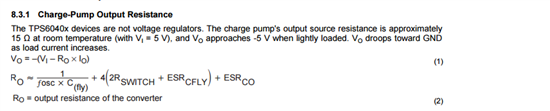

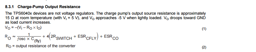

按照TPS60403的datasheet搭建了一个电源电路,输入是USB 的+5V, 输出是-4.85V, 请问怎么样才能让它输出-5V呢?
