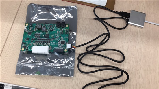

使用EM1402EVM时,用CCS进行Debug时总报错

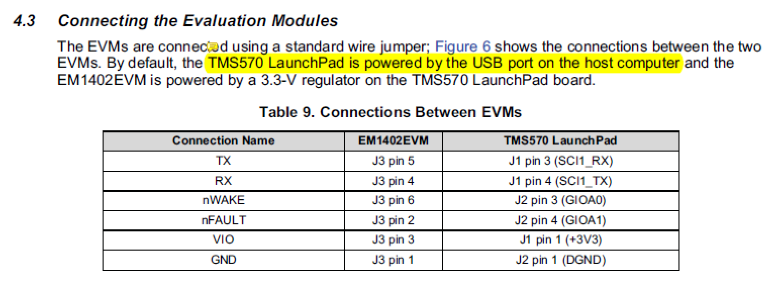

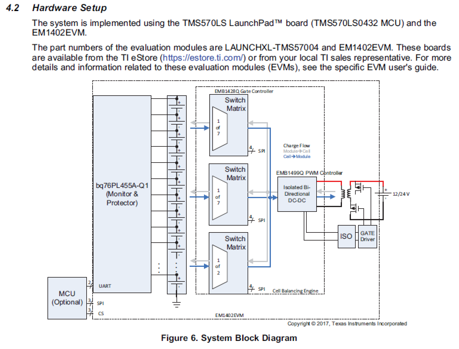

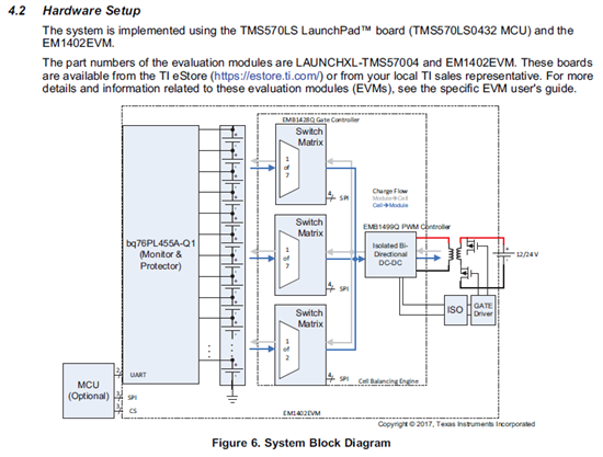

按照User's Guide进行操作,硬件描述如下:

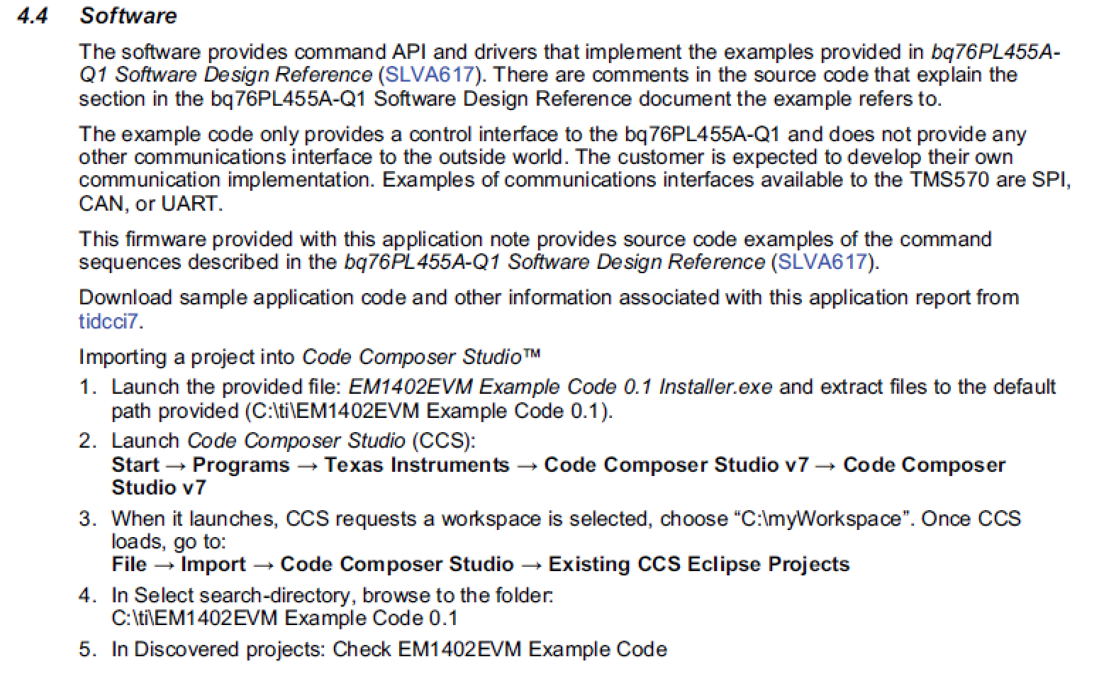

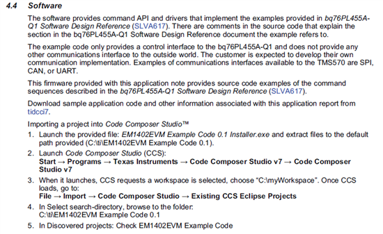

然后软件已按照步骤完成,手册上的说明如下:

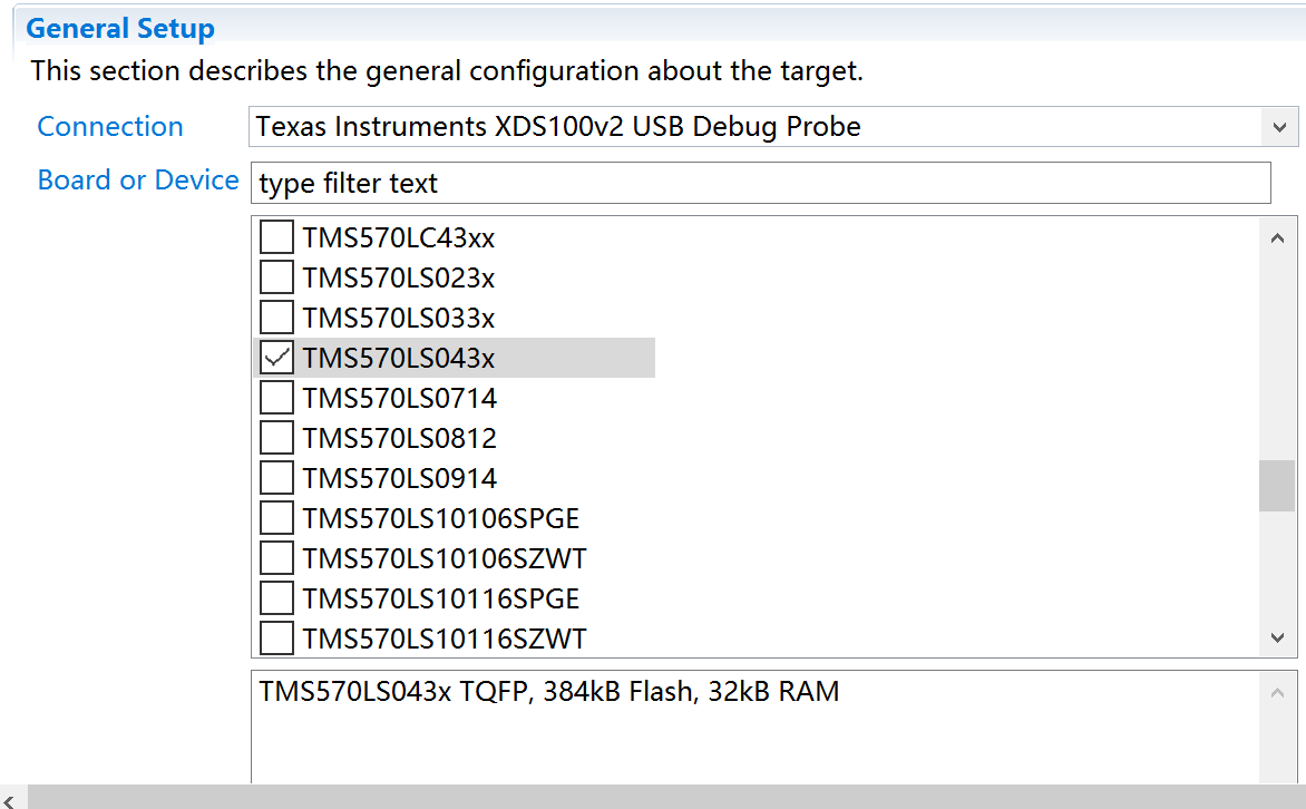

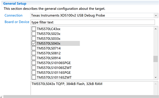

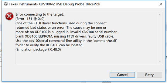

用CCS进行Debug时,选择对于烧写工具和MCU:

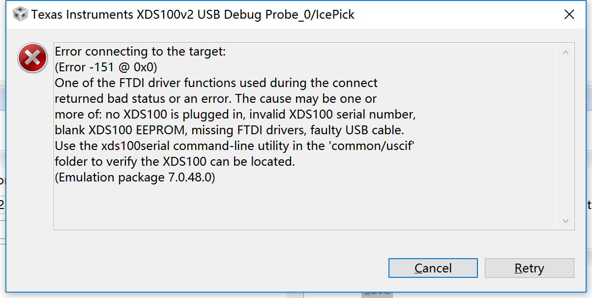

但是点击Debug按钮后,显示连接错误:
这里主要有以下疑问:

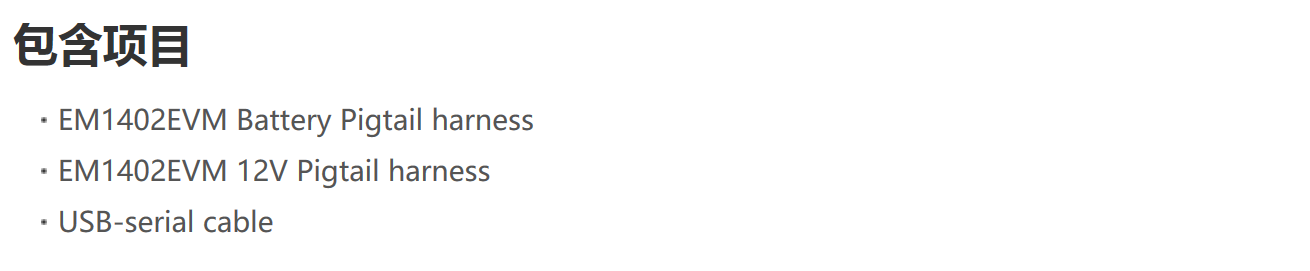

官网上给的配件有三样
里面的USB-serial cable能提供XDS100v2仿真器的功能吗?

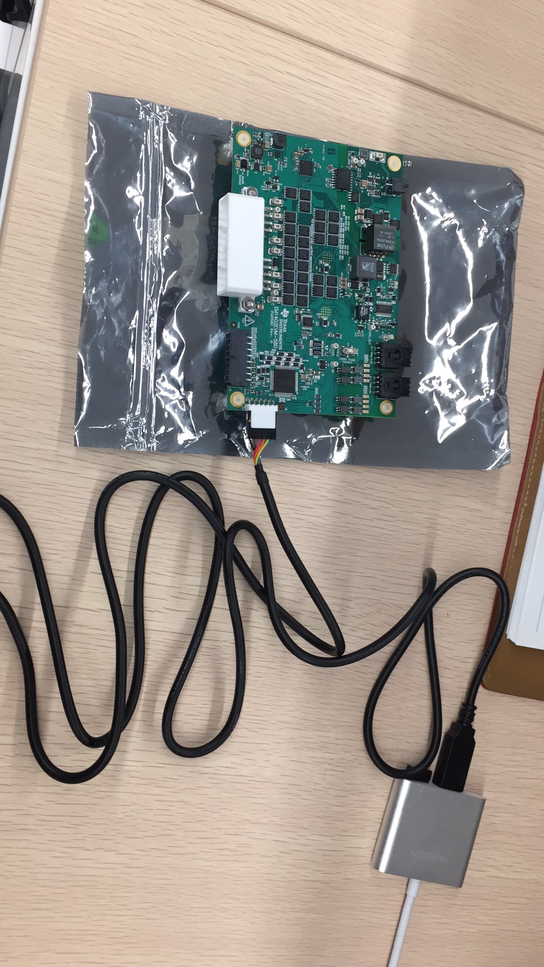

附上一副调试全图,求助大牛!
