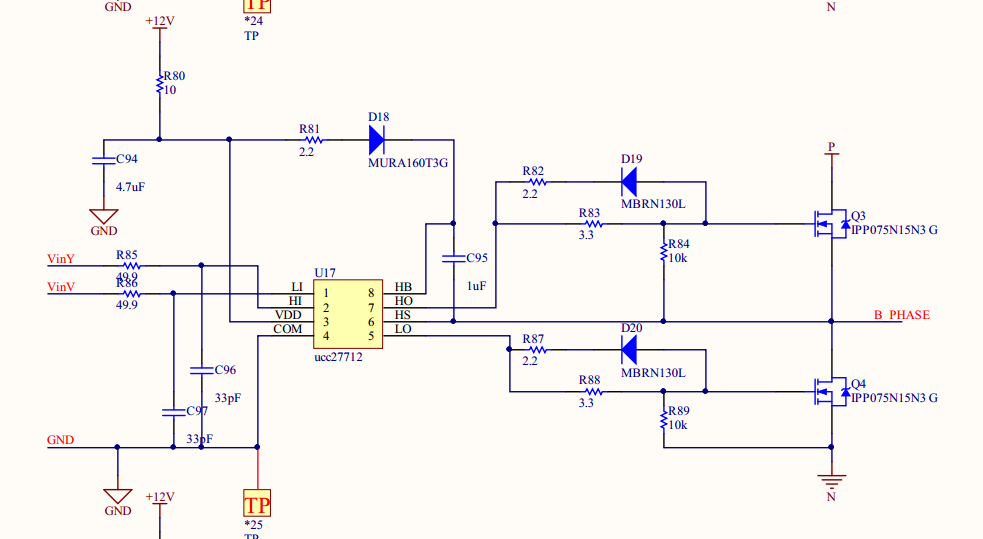

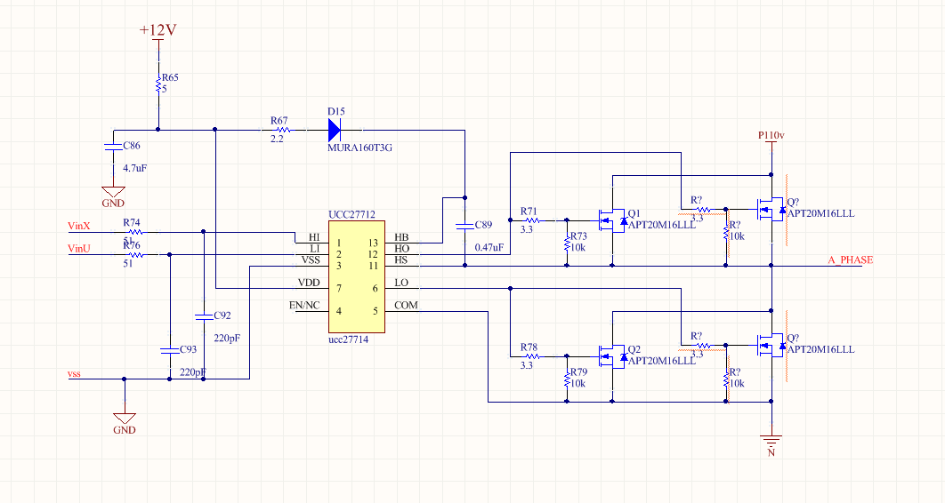

我原打算用27712驱动半桥mos,但是电流太大,适合用并联mos。于是选用了驱动电流更大的27714,但是我按照资料的例程接线发现了一些不同,不是很理解。
1.27712驱动中有Dgate和Roff,也就是图中的D19和R82,而27714例程中没有,不明白这是为什么。
2.驱动电流达到4A,是不是就意味着12V电源部分就需要达到很大的功率?
3.我用27714驱动并联mos的这种方式有没有问题?
以上问题请各位老师解答一下,不胜感激!
