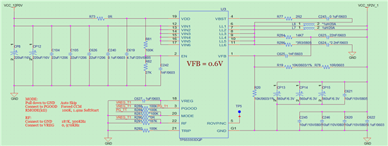

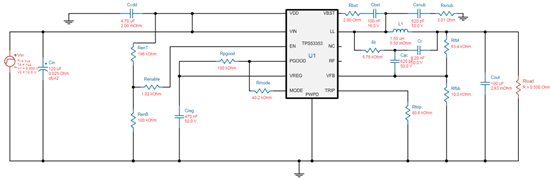

之前的产品中使用TPS53353作为12V转1.2V,电路sch 和 pcb如下
该电路工作正常。

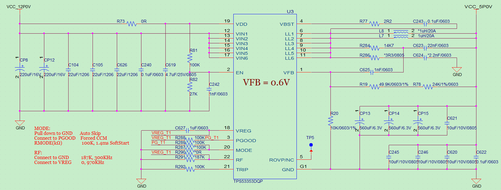

现在此基础上更改分压实现12V转5V电路,空载时输出即为0.

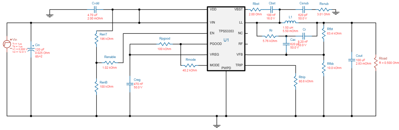

后按照WEBENCH修改设计参数,依然无输出
然后在此基础上把输出电压调低至3.9V(通过调小分压电阻R19和R78实现),此时输出电压正常,小负载带载正常。

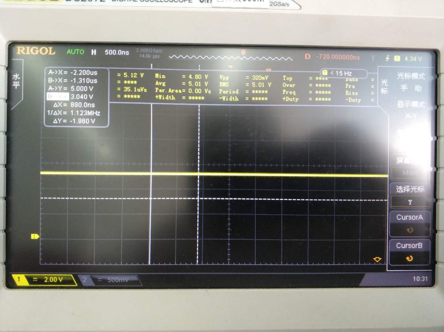

对应5V输出时的波形,
12V输出恒压,无变动,
EN电压稳定为高电平,

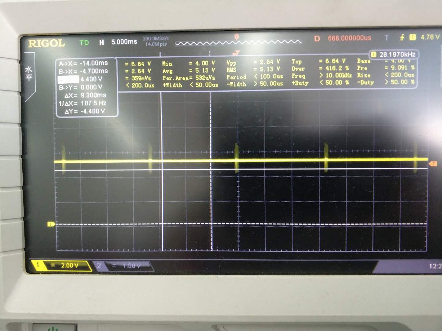

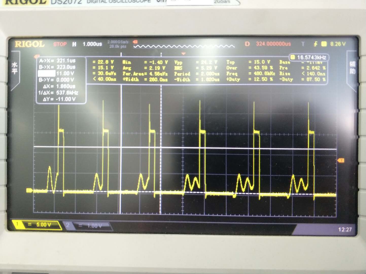

VREG点电压稳定在5V,但在开关为高的时候有叠加波形

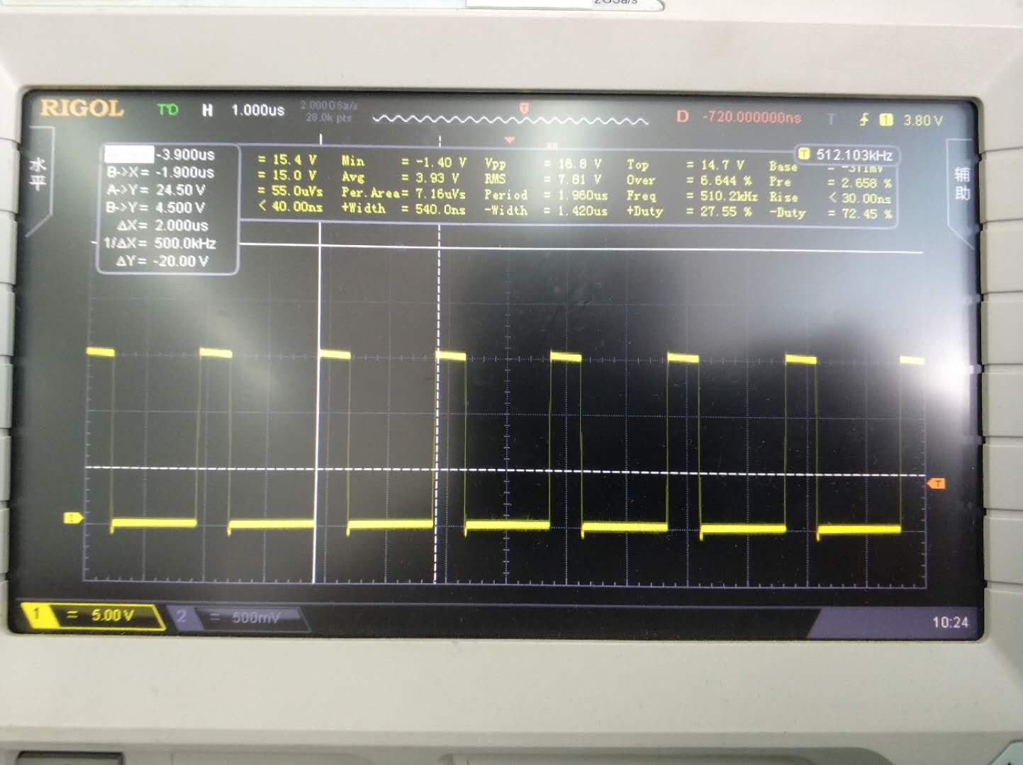

LL波形类似于芯片处于过流保护状态。

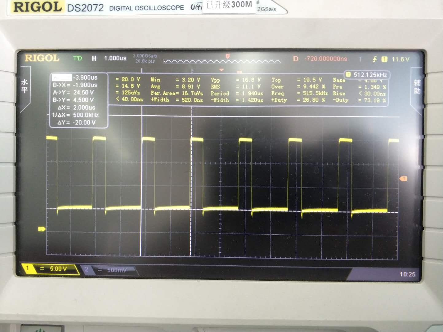

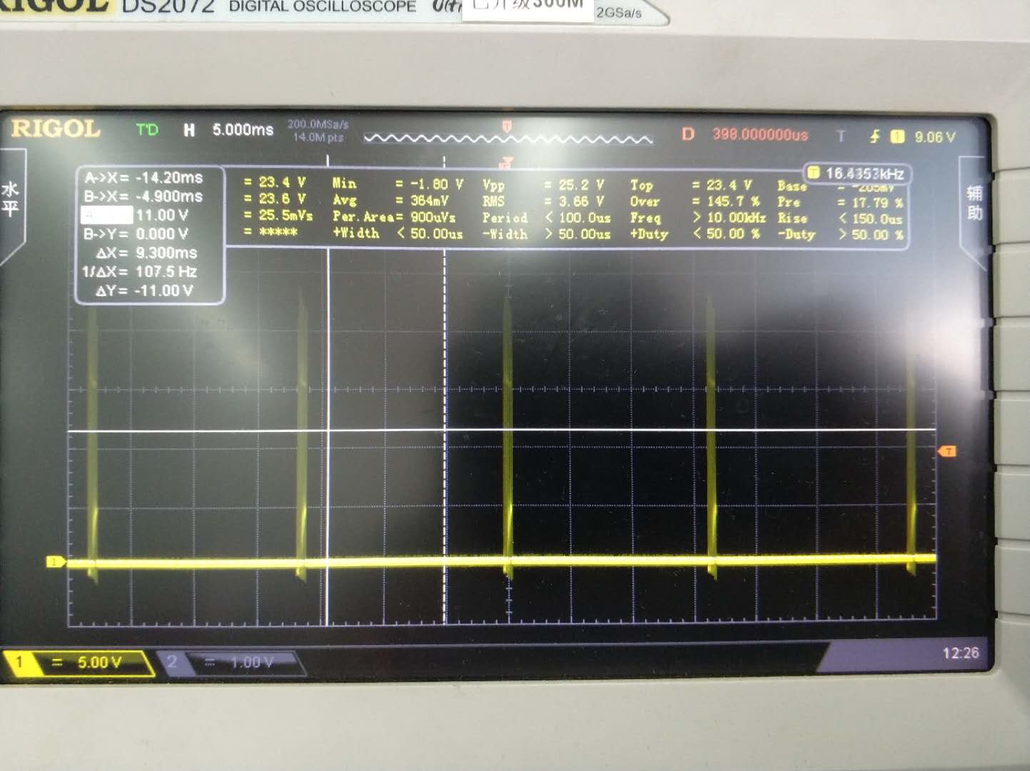

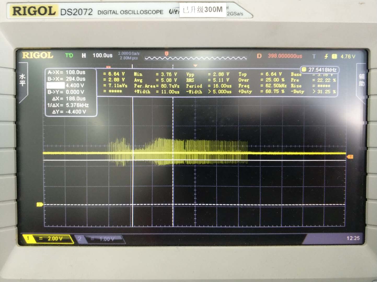

具体波形对比如下(1.2V正常输出 和 5V异常输出)
1.2V时LL波形
1.2V VBST波形
1.2V VREG波形
5V时VREG
5V时LL波形

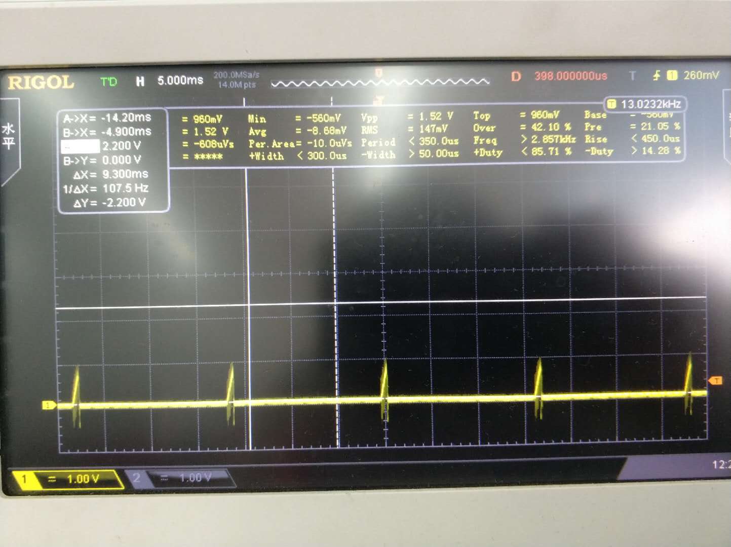

5V时VFB波形

目前的疑问:
1. 是什么原因导致高压输出异常,环路稳定性,还是跟输出占空比有关,
2. 为什么规格中描述输出电压最高为5.5V,什么因素限制了无法有更高的输出电压?
     该问题是否与此存在关系?
3. 芯片内部的保护机制,是不是出发了某种保护机制,芯片关闭了输出?
请大神们不吝赐教,谢谢。
