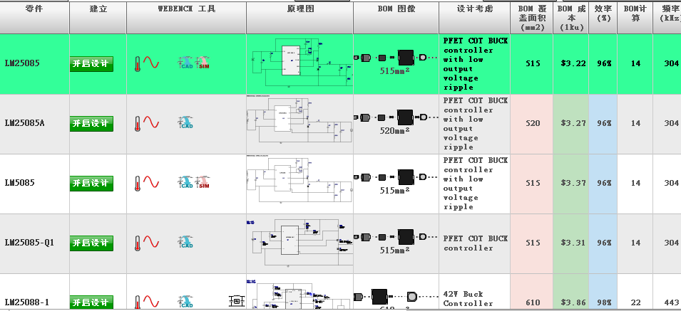

如下两个需求,是否有合适的料推荐?
1. 24V输入,12V到18V输出是电流大于5A的BUCK,目前哪颗料用的比较多?

         大于5A, 建议选择MOS外置芯片, 建议你借助TI的Webench仿真来选择:
        客户用得多不多这个信息或许在Sales那边有,我们没有的。建议你在购买的时候,问一下授权代理商,看是供货情况,用得多不多没有关系。
       5~24V可调,可以选择TPS54302之类:  http://www.ti.com/lit/ds/symlink/tps54302.pdf,  电路简单效率高,最高100%duty. (一样可以借助上述工具,将输出社设置到23V以上,卡住能100%Duty转换的降压芯片,再看不需要外部补偿等条件)
