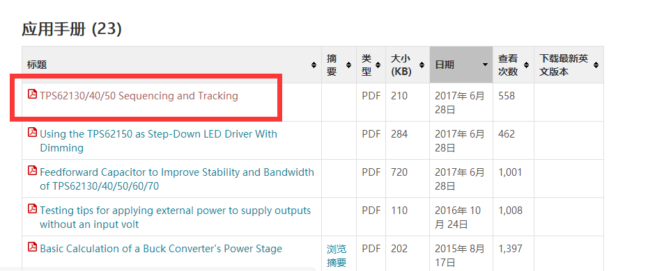

我想设计一个基于Xlinx ZYNQ的板子,根据Xlinx官方手册要求电源是有上电顺序,请教专家一下,多个TPS62130应该怎么设计上电的先后顺序?
Hi
带EN脚可能用EN启动延时来做时序。(通过一个电阻给EN脚上电容充电,到达启动电压后芯片启动,不过你要充分考虑到芯片EN启动电压的误差)
其次SS脚,软启动功能也可以用来做时序的。(电容越大,启动越慢)

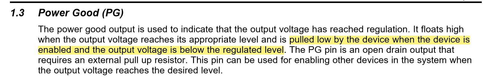

Hi
这也是一种时序的控制方法。
PG置高代表这个芯片输出正常了,否者是置低的。当这个芯片置高后用PG信号启动另一个芯片,从而实现2个芯片的先后启动。多个芯片一样可以这样用。
