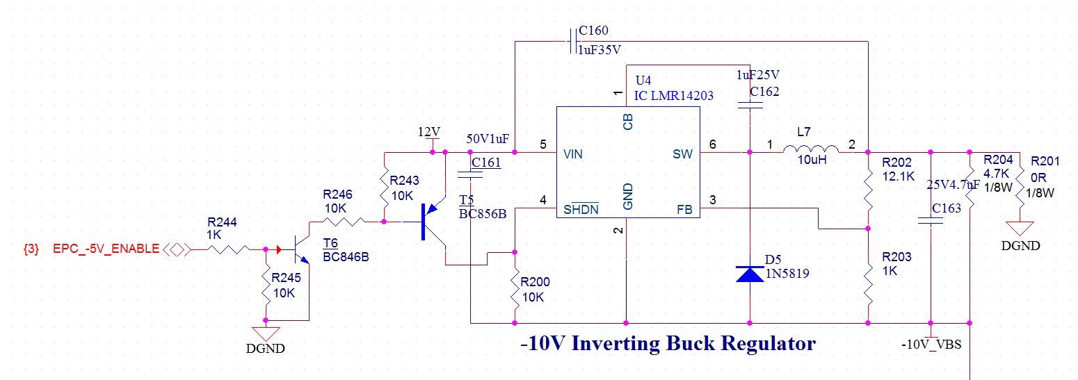

Other Parts Discussed in Thread: LMR14203
LMR14203出现不知名原因烧坏,无输出电压,换上新的片子就好了。麻烦帮忙分析原因,谢谢!
