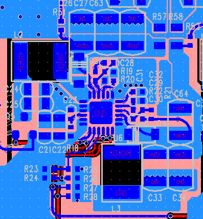

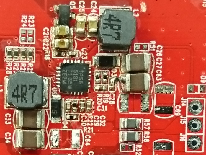

65131整体布局,正负压功率元件都是相同的
照手册里的元件设定-10V,空载的时候是正常的,一带载就变-18V,FBN、VREF都正常,感觉是FBN电流有增加
先将电阻改成499K+120K,带载时可以维持最高约-10V
负载选用470欧姆电阻跨接在正负输出端
