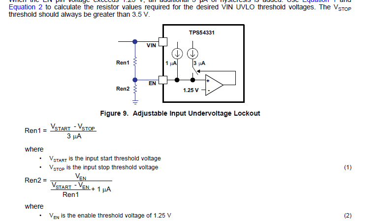

我公司有个项目:设备采集到的电量存在超级电容里,要求超级电容电压在16V的时候开始给后续供电,5V的时候停止供电。后续电压为3.3V,最大250ma
查找了很多电源管理的芯片 TPS54331这个好像能满足要求。现在是前期设计阶段,没有拿到芯片。所以想咨询一下:DATASHEET 里面的 Vstart 和Vstop 是否就是我需要的这个?
或者有其他芯片推荐一下

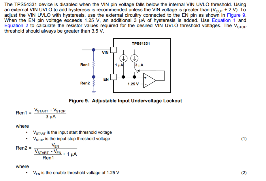

或者有其他芯片推荐一下
Hi
如果要实现16V启动,5V关闭,不建议用这类依靠芯片EN迟滞控制来实现。
(你可以申请样片调一下,会发现测试起来有些问题,Vstart和Vstop电压定义相差不能太大。
